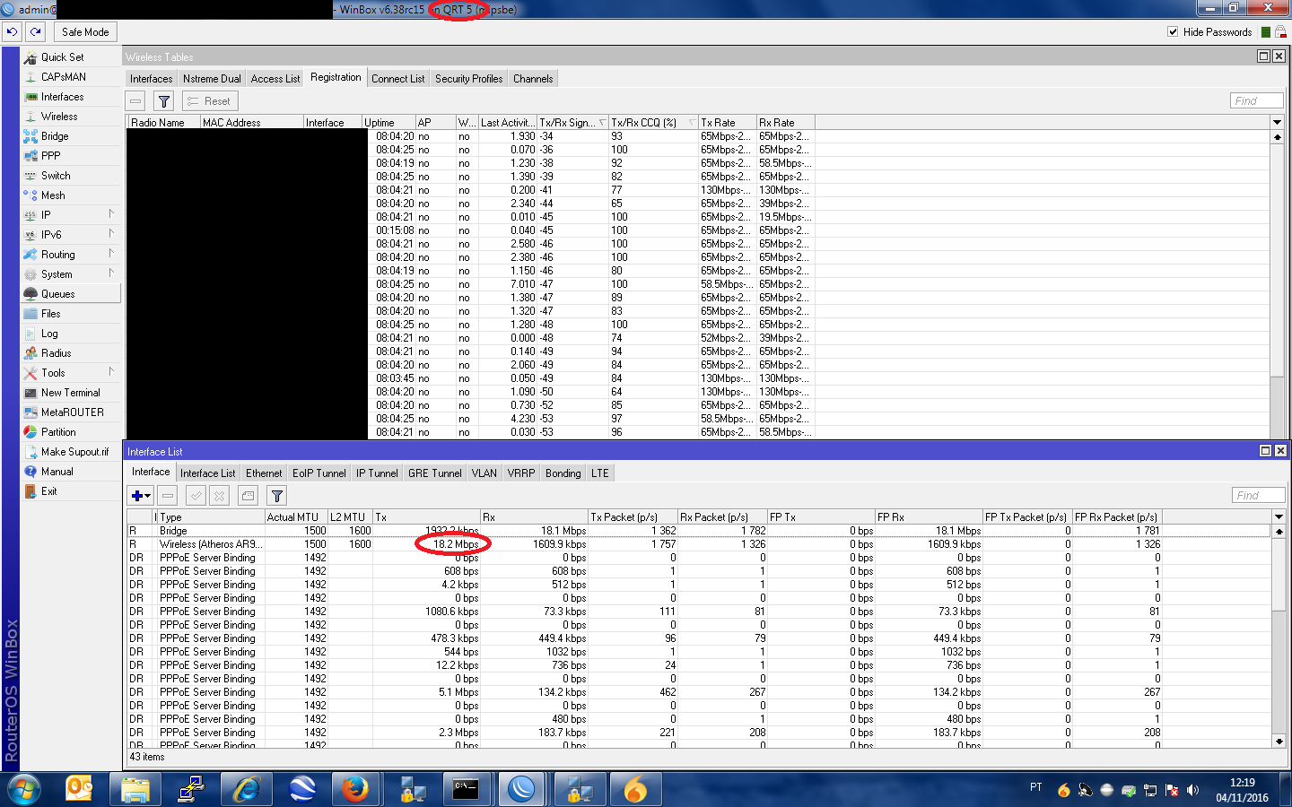

    Cara vc pode até achar que to zuando, mais a gente usa e fica bom, melhor que muitas setoriais de 90°, posso falar isso com propriedade pois eu sei bem to que estou falando, pode achar o que vc bem entender, não foi com má qualidade que um provedor do interior conseguiu alcançar 13mil clientes e vem crescendo a cada ano, vi aqui muitas pessoas falando que não da certo isso ou aquilo mais talvez seja a configuração a qual vcs tem conhecimento, muitos técnicos acha que tudo o que vale é a teoria, mais a prática é bem diferente, eu sei do que eu estou falando.
    Padrão Re: QRT 5 é boa p usar como AP na torre ?
Nome:	         qrt.png
Visualizações:	307
Tamanho: 	219,7 KB
ID:      	65358 da uma olhada ai. 43 clientes sinal bom, CCQ bom, modulação boa, passando 18Mps no momento. Tire suas próprias conclusões.
    Interessante, @felipe23. Isso vai contra o que eu entendo de wireless e sempre vi o pessoal falar por aqui. Poderia dizer algo sobre isso, @rubem? Por que ele consegue instalar fora do ângulo da antena e mesmo assim parece ter qualidade satisfatória nas conexões?
    Ah, uma correção: falei 7° no outro post com base na resposta de alguém aí, mas o datasheet fala em 10.5°. Mesmo assim, é muito pouco para um AP PTMP. O datasheet: http://i.mt.lv/routerboard/files/QRT5-150804153038.pdf
    Só esse CCQ aí que não está legal. Tem alguns até abaixo de 80% e talvez sejam clientes fora do ângulo de abertura da antena. Esses CPEs com CCQ menor degradam todo o ponto de acesso, ou seja, se melhorasse isso poderia ter resultados ainda melhores. Para mim CCQ abaixo de 95% já não é satisfatório.

    Citação Postado originalmente por felipe23 Ver Post
Nome:	         qrt.png
Visualizações:	307
Tamanho: 	219,7 KB
    tenho que concorda com vc, tem um aqui tbm como ap com 40 conexões sendo 3 dessas em station wds totalizando um total de 48 clientes passando 24 mb com ping no máximo de 10 ms para os clientes em nv2 e cobrindo um raio de 80 graus em 2km todos clientes com sxt e nunca tive problema nao é o indicado mais ta quebrando um galho danado aqui
