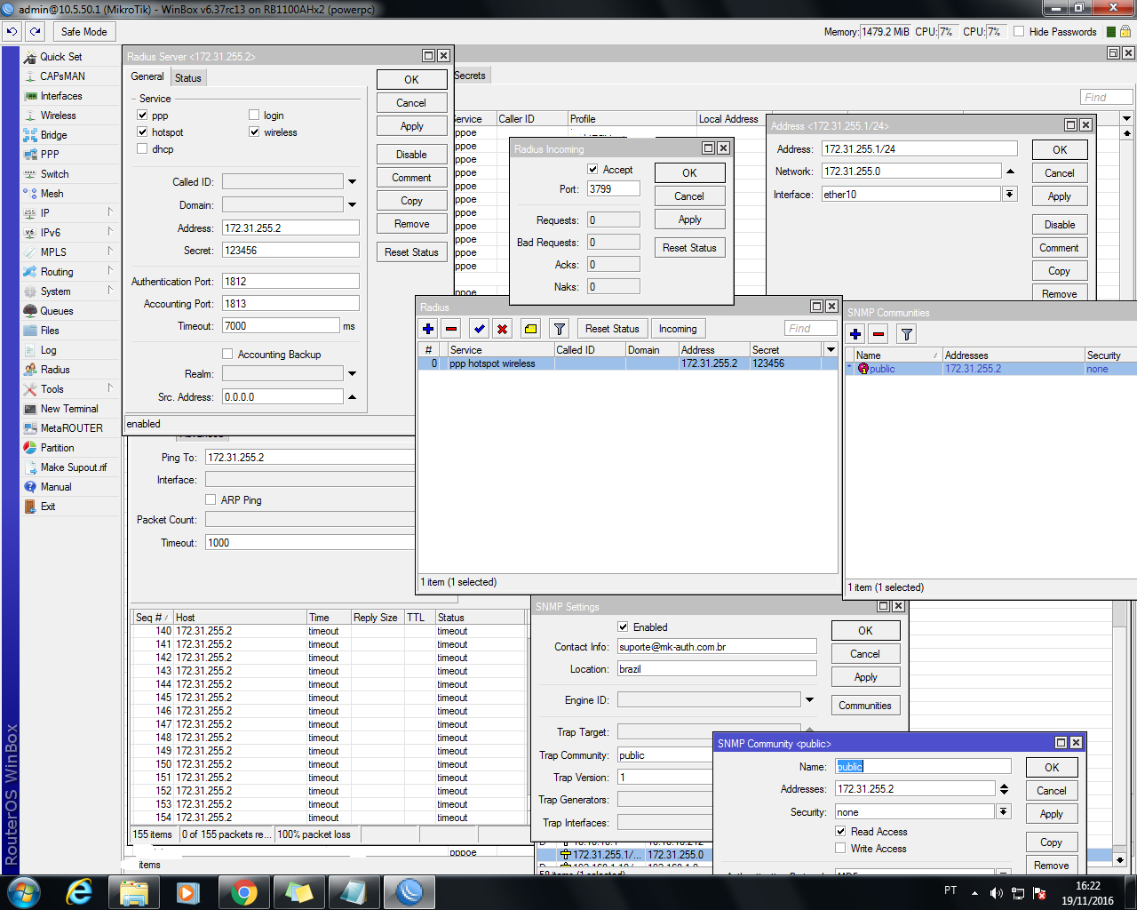

    galera to tentando implanta o mk-auth no meu mik... mas nao consigo ping para o mk-auth alguem poderia dizer onde estou errando por que ja tentei refazer tudo mas nao vai e tambem nao consigo acessar o webadmin
    agradeço se alguem me ajuda .
    print

    No mk-auth fiz como ta no tutorial deles .depois de instalado vai em configuração rede coloco o ip 172.31.255.. Mas..255.255.255.0
    Ga..172.31.255.1
    Dns. 8.8.8.8
    Dns 8.8.4.4.

    Cara
    nada haver com o que vc falou, depois fala que o cara é inexperiente
    a rede 172.31.255.x/24 pode ser usado de boa ip de broad seria 172.31.255.255
    aparente mente sua conf no mikrotik ta certa
    se vc seguiu o tutorial do mkauth vc configurou ele com o ip 172.31.255.2
    ou seja
    Após instalar o mkauth e reiniciar o computador execute o comando mk-auth e escolha a opção configurar rede e configure o sistema com o endereço de IP:
    ip 172.31.255.2 mascara: 255.255.255.0 gateway: 172.31.255.1 dns: 8.8.8.8 e 8.8.4.4
    verifique fisicamente seu cabo e placa de rede
    seu servidor tem apenas 1 placa de rede ela esta ativa etc
    o problema que vc esta enfrentando provavelmente é físico

    Acho que e físico pelo fato do pc que to usando ter uma placa de rede que burrice mas vou arruma outro pc dei mole
