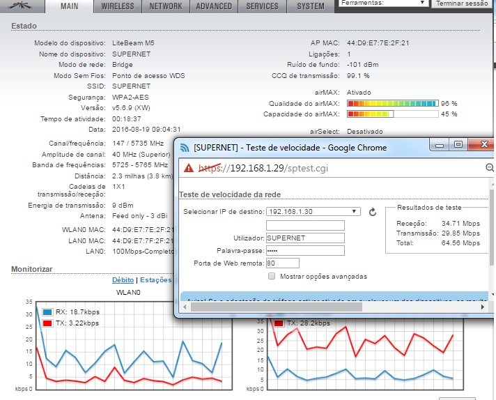

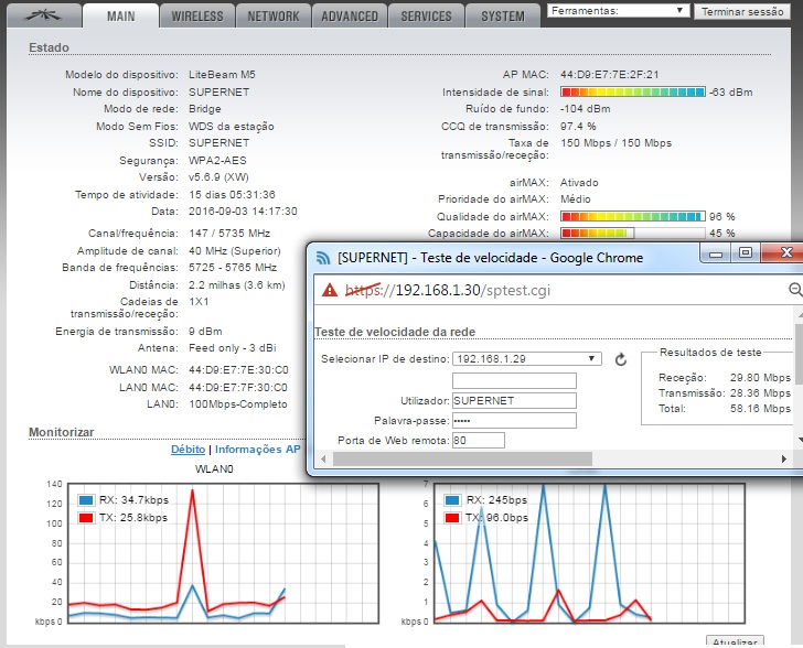

    Fiz um ponto a ponto de 4 km com 2 antenas Litebeam, esta funcionando, mas a velocidade fica variando. acho que inverti as antenas pois coloquei a (estacão para enviar a internet e o ponto de acesso para receber ).
    Tem problema esta inversão de posição?

    Segue imagens do Ponto a Ponto
Nome:	         Estacao.jpg
Visualizações:	889
Tamanho: 	143,5 KB
ID:      	65356Clique na imagem para uma versão maior
Nome:	         Ponto de acesso.jpg
Visualizações:	828
Tamanho: 	141,7 KB

    Vamos lá....
    Seu enlace me parece ok, CCQ bom, sinal bom, Noise floor OK, modulando em MCS alto (150/150mbps)... A inversão de posição nem sempre é um problema quando configurado em bridge, mas se puder configurar de modo que eles fiquem em sequência correta é recomendável.
    A variação de velocidade portanto nada parece ter a ver com o enlace em si. Pode ser o link que está usando, roteadores, tipo de configuração de roteamento, etc...
    Tem de lembrar também que a Litebeam é SISO 1x1. Então não dá pra esperar uma taxa contínua de down e up sempre.
