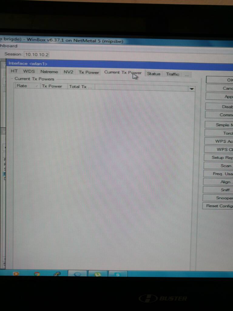

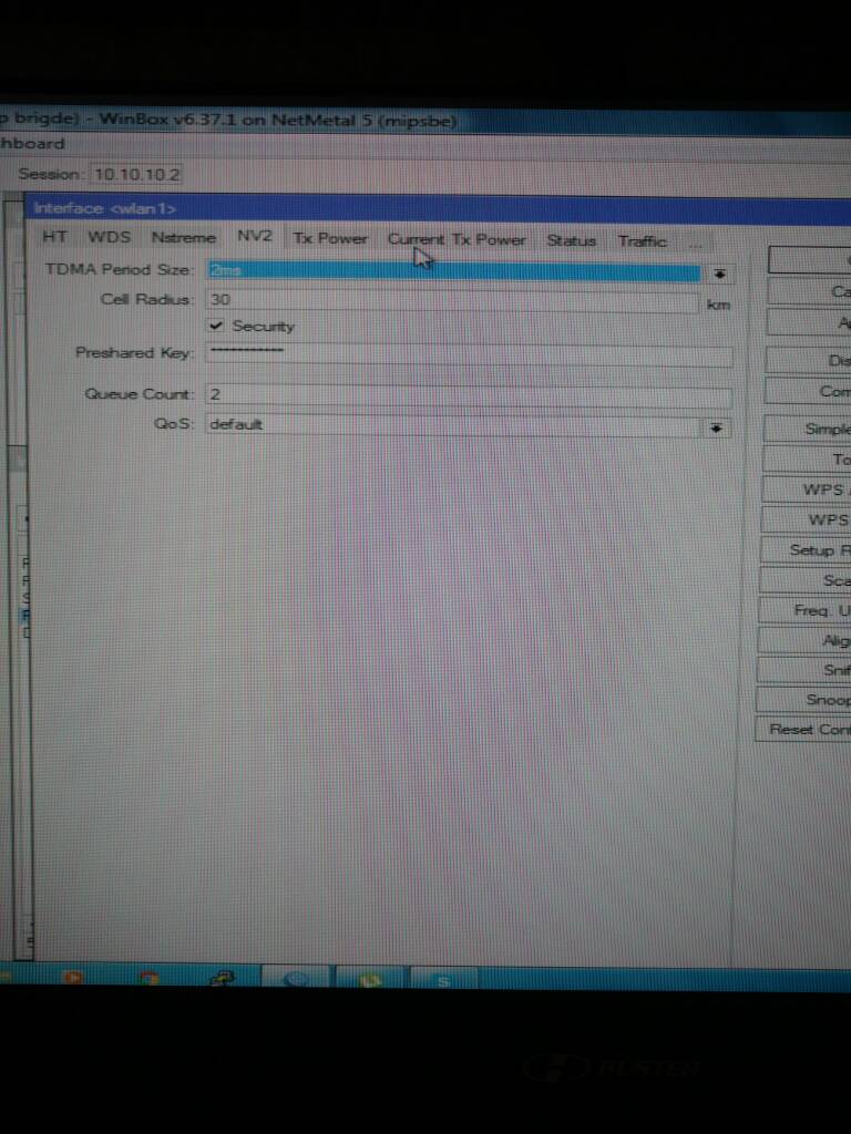

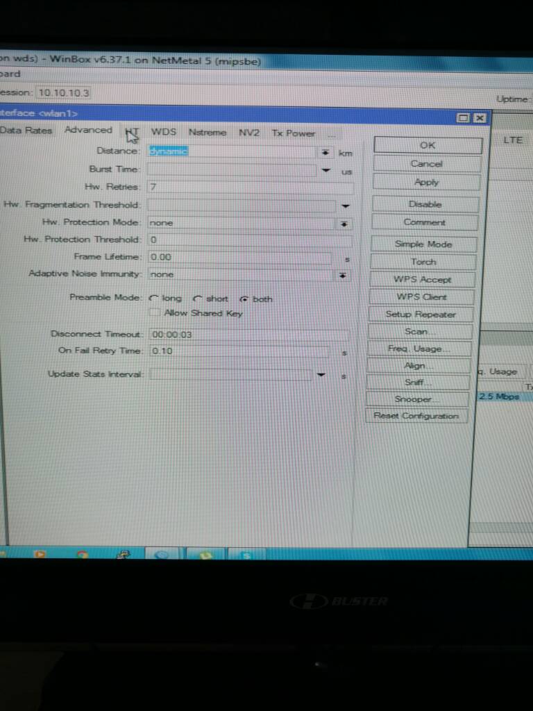

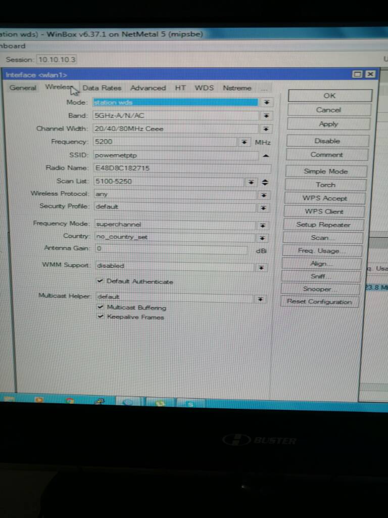

    O primeiro passo pro pessoal te ajudar, é enviar todos os prints de suas configurações e da aba statos para ver se tem algo errado.
    Padrão Re: Rb922 configuração correta?

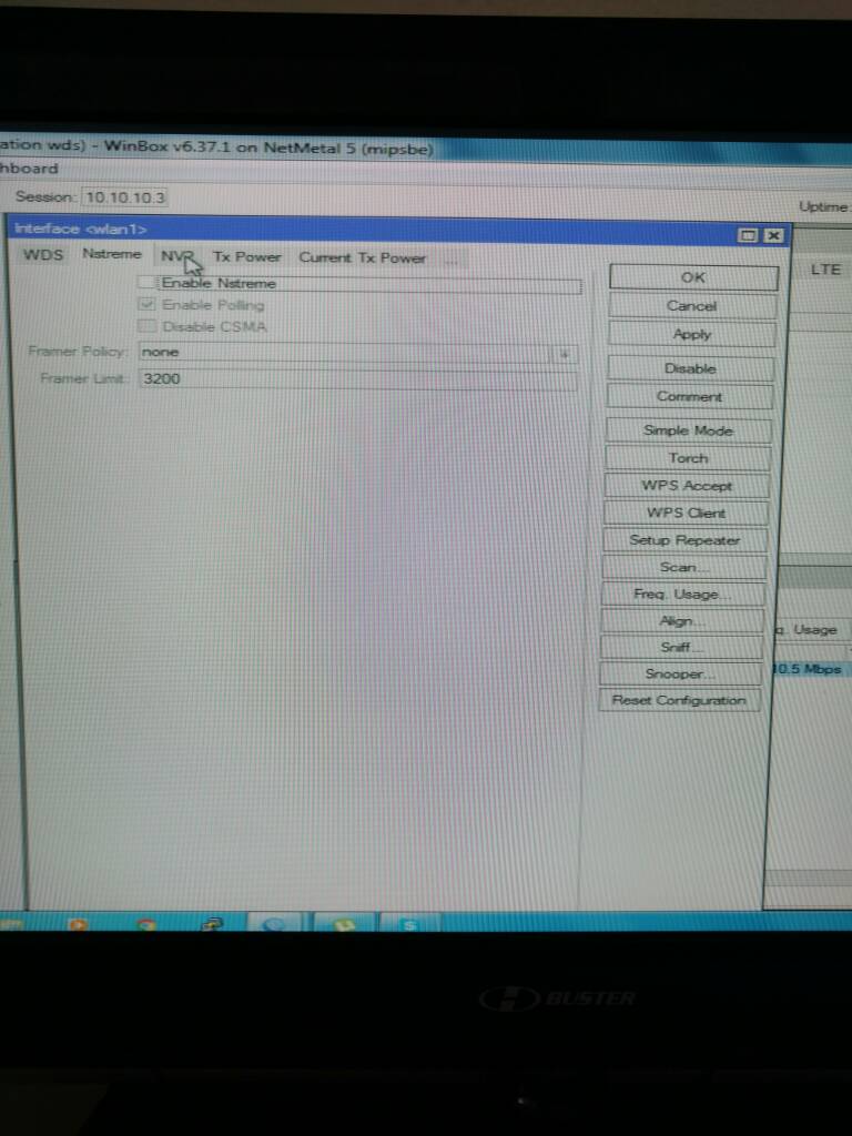

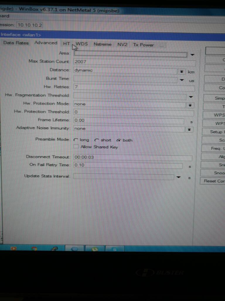

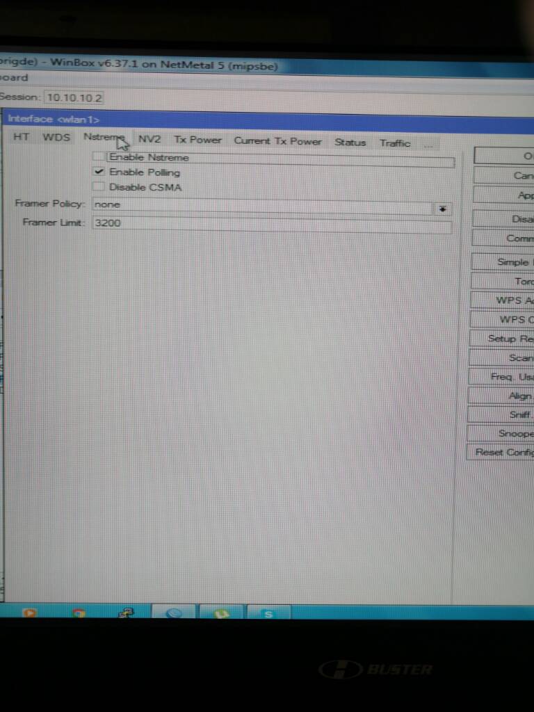

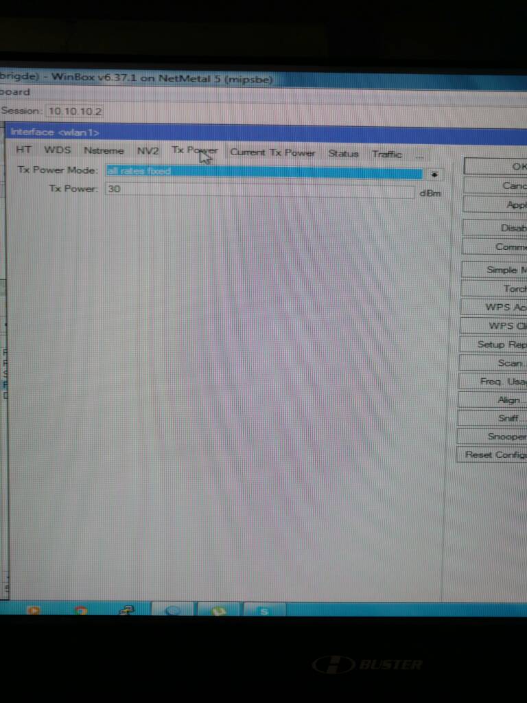

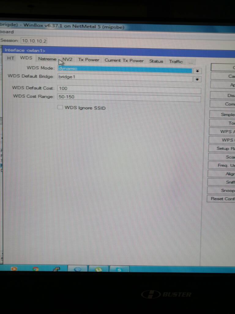

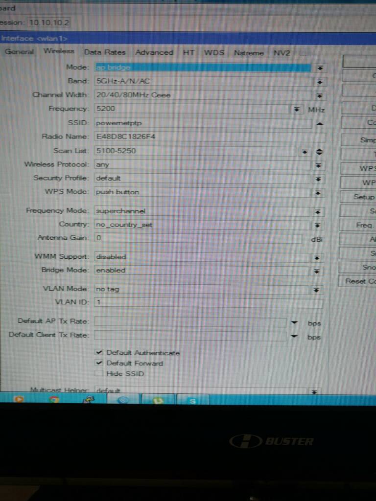

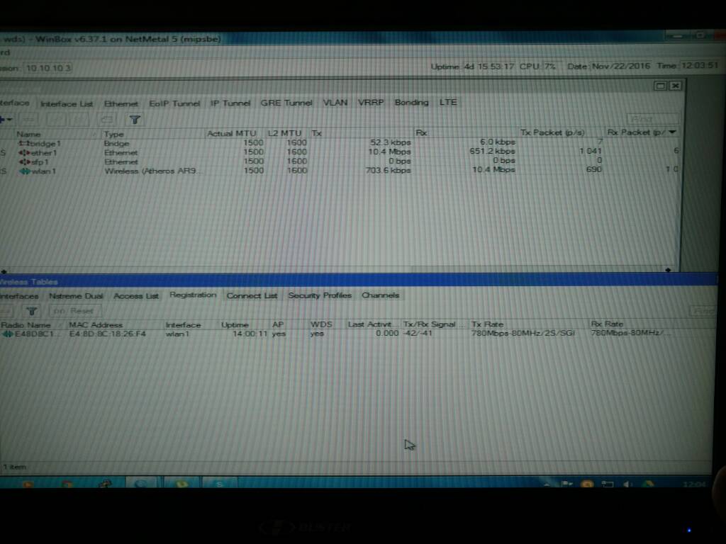

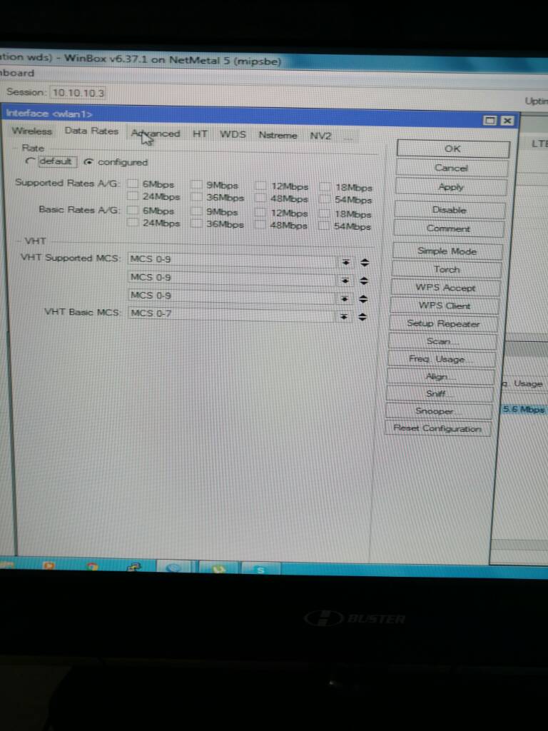

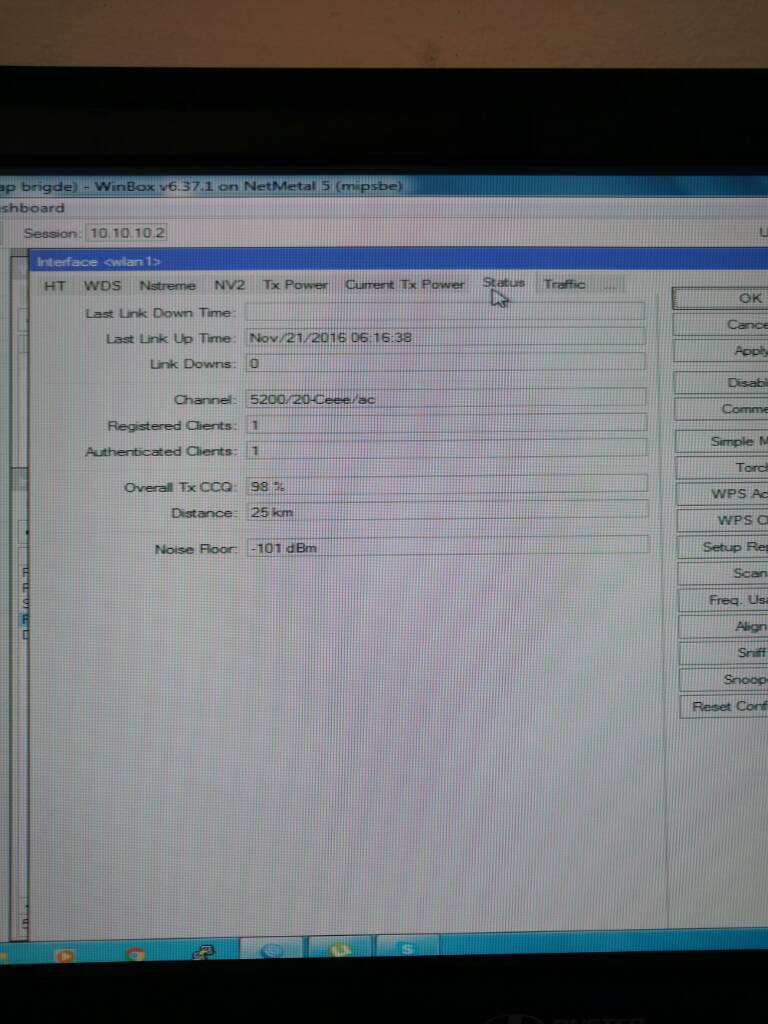

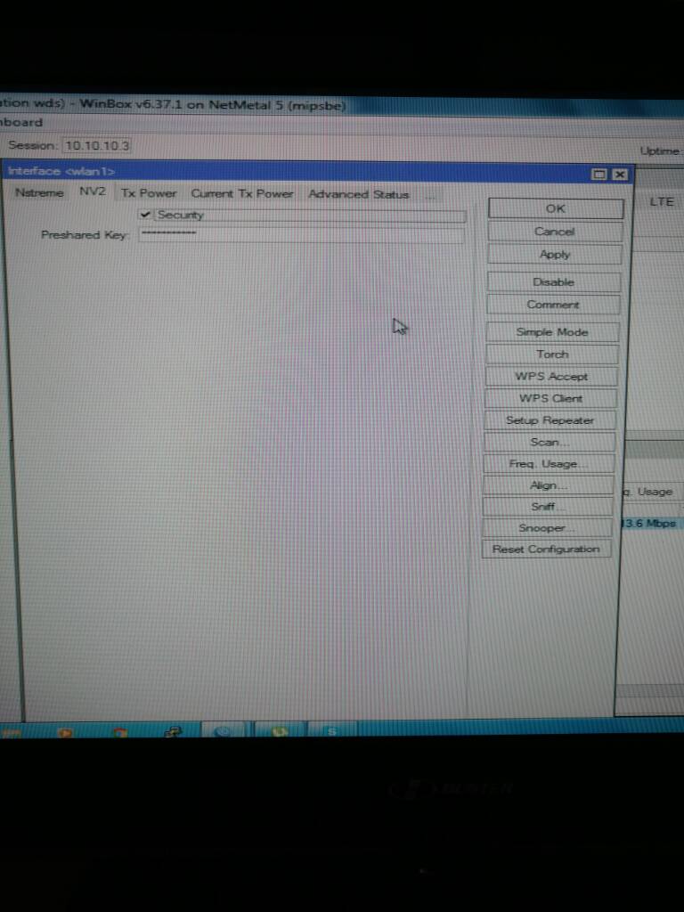

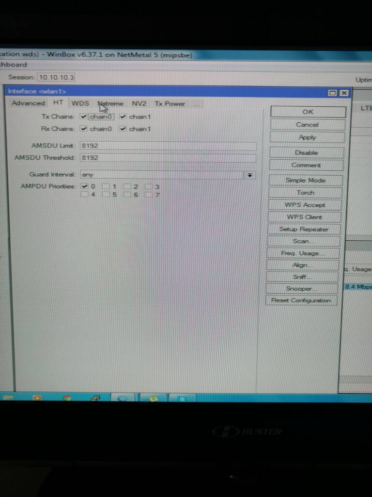

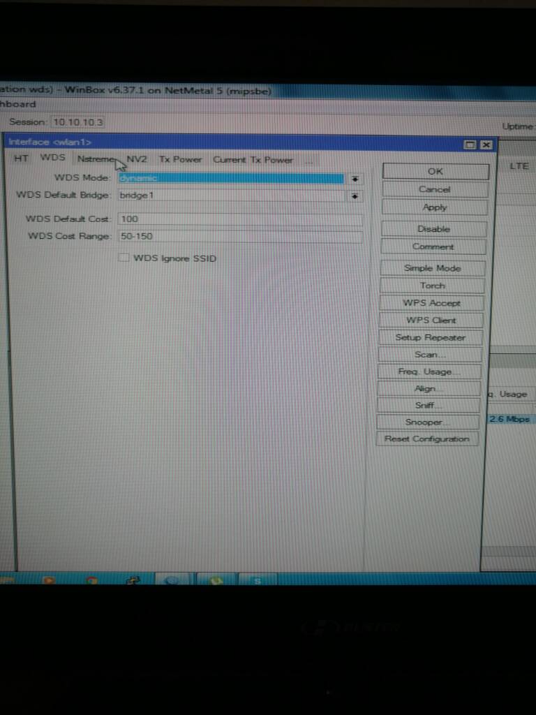

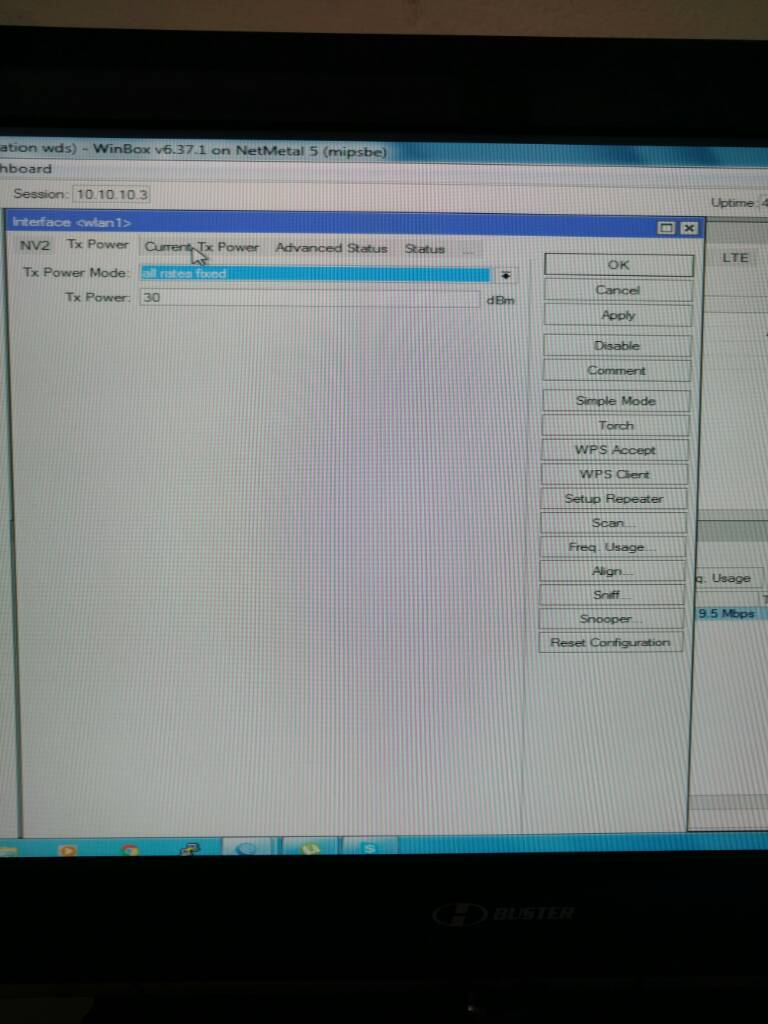

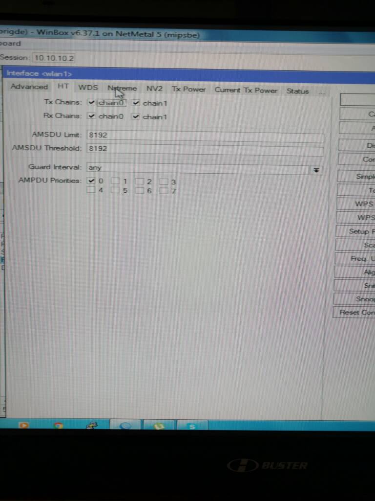

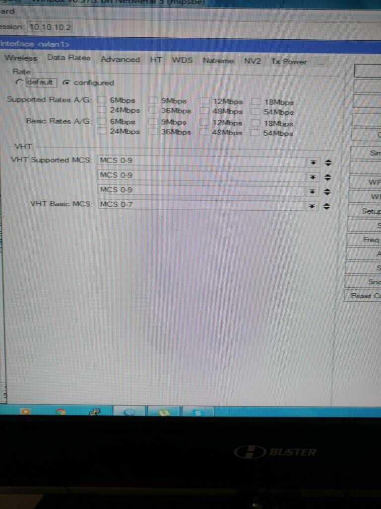

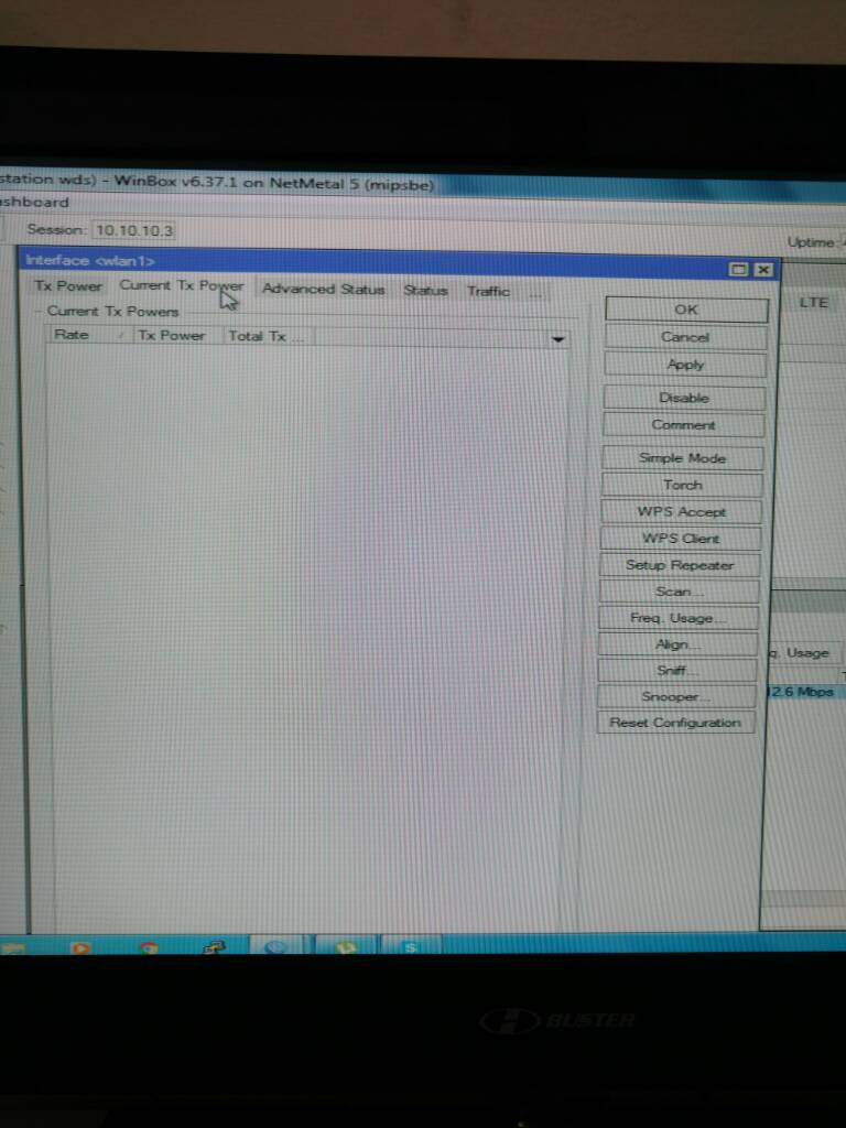

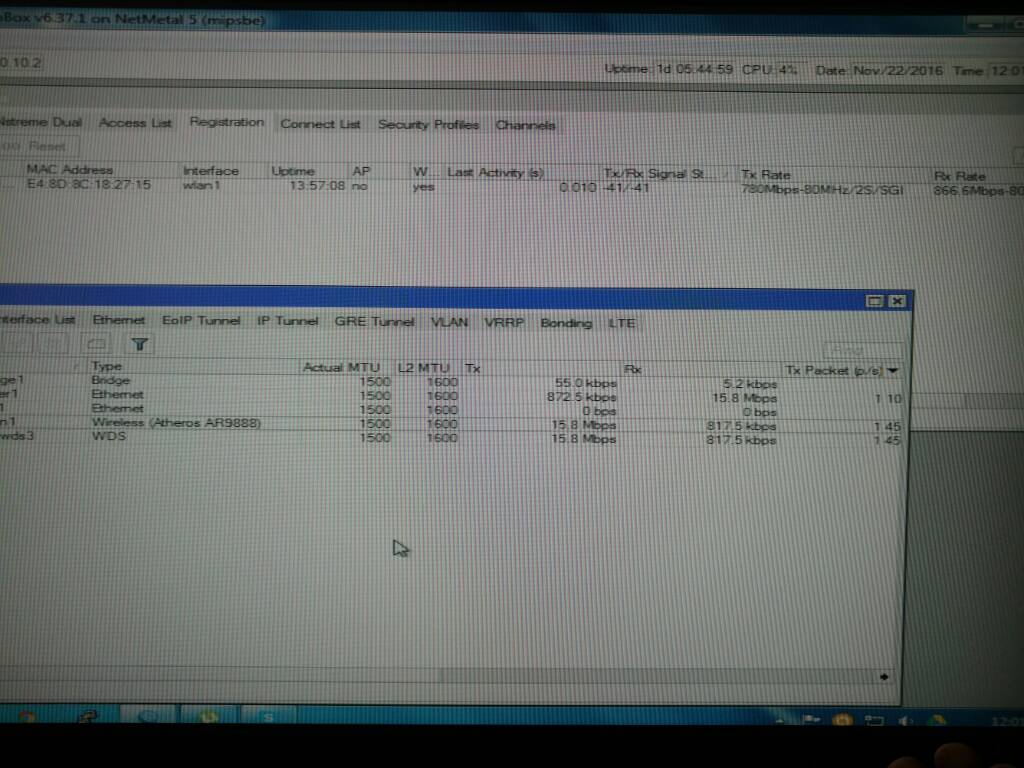

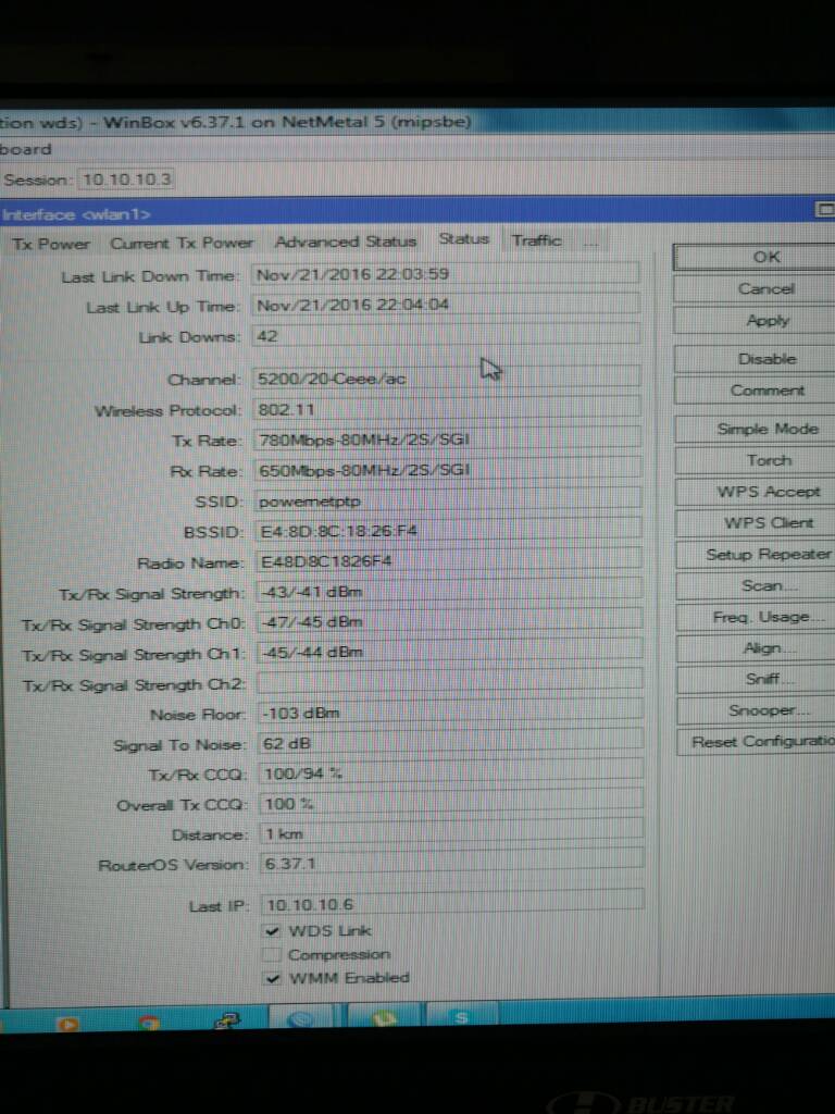

    10.10.0.2 ap bridge
    10.10.0.3 station wds
    Posso melhorar nas configurações?

    Amigo, suas configurações estão superficiais demais, e essa potência está muito alta, um rádio está gritando pro outro. A potência máxima para você trabalhar com MCS 9 em AC é 22dbm, 30dbm é a sensibilidade do pior data rate usando protocolo A. Outra coisa a observar é o canal que você está usando, geralmente as antenas de alto ganho para ponto a ponto não trabalham num canal tão baixo, aliás, qual antena você está utilizando? Um outro detalhe, existe necessidade de você utilizar 80Mhz de abertura de banda nesse canal? Você pode estar criando muita poluição em cima até dos seus APs multiponto.

    Primeiramente as Algcom trabalham com frequencia entre 5250 e 5875, seu canal está baixo demais para a sua antena, recomendo trocar para que você tenha um aproveitamento melhor do ganho das antenas. Potência você jamais deve deixar no máximo, no caso use a potência máxima para o MCS 9 (para 802.11ac) que é 22dbm de cada lado. Escaneie as faixas de frequências livres e de preferencia tente usar 40Mhz ao inves de 80Mhz, se esse enlace estiver sendo feito dentro de uma cidade você estará poluindo demais seu espectro. Caso você consiga atingir MCS9 em 40Mhz certamente você terá um throughput muito bom, arrisco a dizer mais de 200Mbps em Half. Utilize também o protocolo nv2 para otimizar o throughput, como é um enlace curto, no AP vc pode configurar o TDMA para 1ms e 10km de distância que vai ficar show de bola. E claro, conferir o alinhamento para garantir o melhor sinal e CCQ possível.

    Diminui a potência nos dois rádios 27 -52/-52
    A frequência que ficou com o sinal melhor foi 5200.
    Tdma 1ms distância 10km é para os dois rádios ou só no ap?
