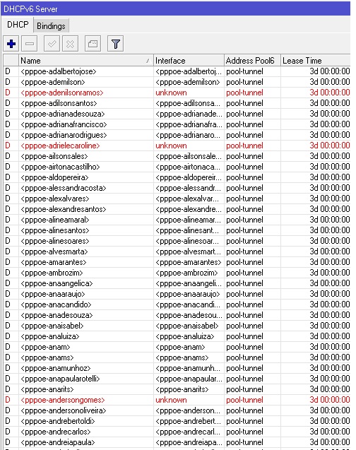

    Eea galera, então estou com um pequeno problema no DHCPv6 está dando erro e geralmente quando começa dar esse erro, o cliente não se conecta no pppoe, enquanto eu não derrubar do dhcpv6 segue em anexo as imagens dos erro e da aba Dhcpv6,

    A mensagem de erro da primeira tela diz o seguinte:
    Não foi possível adicionar o servidor dhcpv6 com pool pool-tunnel: o servidor com esse nome já existe
    Elimina as regras inválidas no DHCPv6 Server e verifica se o erro ocorre

    sim eliminando as da rede do dhcp, ele para de dar o erro, mais volta acontecer novamente, muito estranho ...
