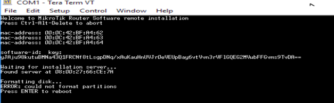

    Estou com problemas para recuperar uma RB435, já fiz os procedimentos padrões mas não obtive sucesso. Alguem conseguiu resolver esse problema??

    Opa amigo, agradeço o processo que você postou, mas esse é o padrão, veja na imagem que o erro é no envio do arquivo pelo netinstall, é como se a placa não tenha o particionamento para proceder com o envio do arquivo para posterior recuperação.
