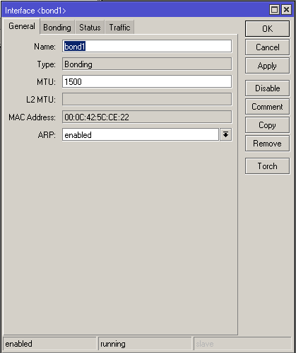

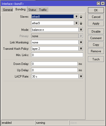

    Configuração Swicth1_Provedor
Nome:	         mk1.png
Visualizações:	251
Tamanho: 	7,5 KB
ID:      	62651Clique na imagem para uma versão maior
Nome:	         mk2.png
Visualizações:	403
Tamanho: 	9,9 KB

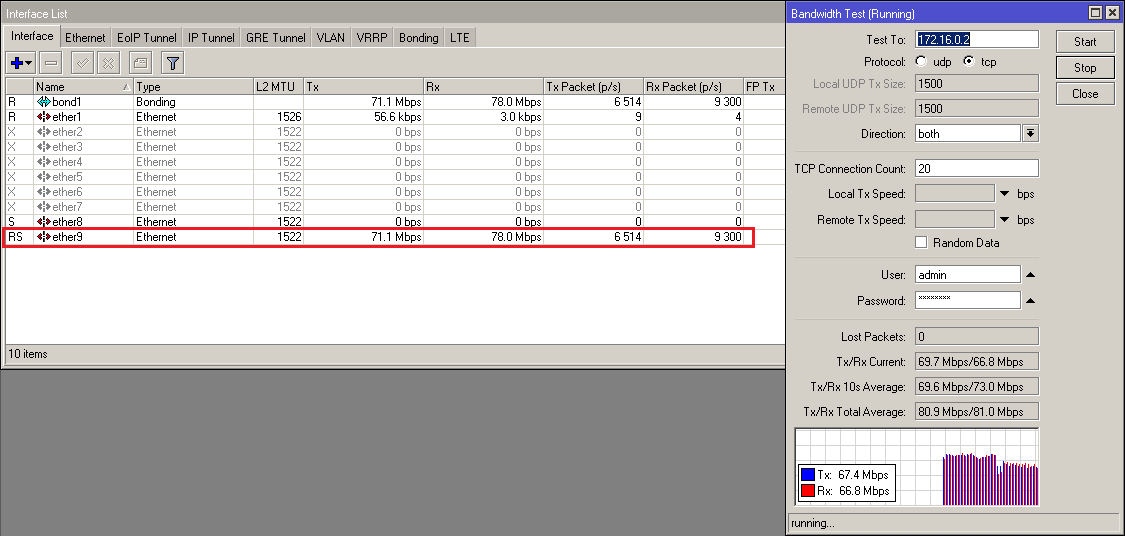

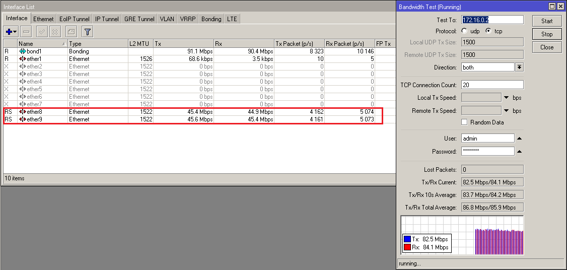

    No teste com Bandwidth Test notei que as portas ether8 e ether9, uma passa 45.4Mb a outra 45.6Mb, somando tudo fica em torno de 91,1Mb.
Nome:	         mk3.png
Visualizações:	262
Tamanho: 	29,9 KB
    Desconectando a porta ether8, fiz um novo teste no qual mostra um trafego de 78Mb.
Nome:	         mk4.png
Visualizações:	194
Tamanho: 	23,7 KB

    De acordo com testes de bonding que fiz há algum tempo, sugiro que mude o Transmit Hash Policy para "layer 3 and 4" (se quiser, veja os resultados de "layer 2 and 3" também), para que ocorra um melhor balanceamento do tráfego entre as interfaces.
    Além disso, teste o balanceamento 802.3ad e veja se não obtém resultados melhores.
    Outra coisa: verifique o processamento dessas RBs no momento do teste de banda (no Winbox pode ver isso em Tools/Profile e System/Resources/CPU). Duvido muito que essas RB4xx vão ter capacidade para 200Mbps de tráfego. De qualquer forma, faça também o teste entre dois computadores, cada um conectado em uma RB, usando tanto o BTest da MikroTik (http://www.mikrotik.com/download/btest.exe) ou iperf.
    Padrão Re: Dificuldade em configura Bonding
    Não faça testes em tcp. Esta ferramenta da MK consome muito processamento. Se quiser saber se o recurso esta funcionando, faça o teste em UDP ou coloque mais duas RBs apenas para o teste, sempre observando o processamento na aba tools>profile.
    Outra opção é colocar computadores na borda e realizar transferência de arquivos. Também existem ferramentas como jperf para testes sintéticos.
