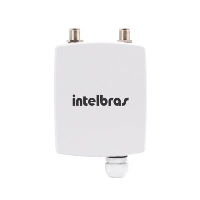

    Question Rb912 vs Apc 5m 2n, qual o melhor ?
    qual se sai melhor em ptp ? em estabilidade e quantidade de megas que conseguem passar...
    no meu caso será um enlace de 11km com antenas algcom de 30dbi, visada perfeita, baixo ruído, pretendo passar uns 100 megas.
    pesquisei e só vi elogios entre ambos os rádios, por isso estou na dúvida...

Nome:	         INTELBRAS-APC-5M.jpg
Visualizações:	185
Tamanho: 	38,9 KB

    Padrão Re: Rb912 vs Apc 5m 2n, qual o melhor ?
    912 nao tem radio conectorizado melhor a baixo de 1.400,00 pra bater ela!
    912 sem duvidas
    RB 912 de olhos fechados. kkk
    912
    ás duas sao boas pra 100 megas..
    APC 5M não passa 100MB, tenho um ptp de 8km passando 92~95 disso não passa. Mas são excelentes, muito estáveis mesmo, já tem uns 3 anos que não tenho problemas com esse ptp.

    sem duvidas a 912 e melhr,

    912.
    912

    como um colega disse ai, 911 tem um desempenho muito bom também
    Olha se você precisar passar até uns 95mb te recomendo o APC 5M pois o preço do par está abaixo de 800 por um produto homologado e com garantia top. Tenho alguns PTP na rua e nunca tive problemas ha + de 2 anos.
