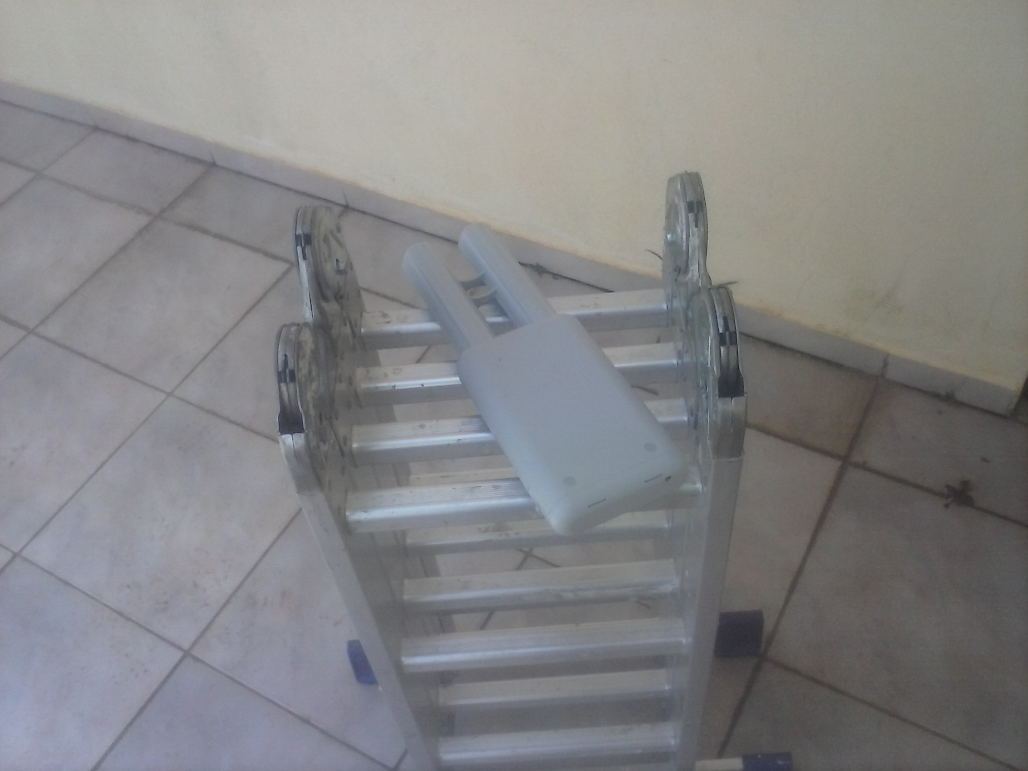

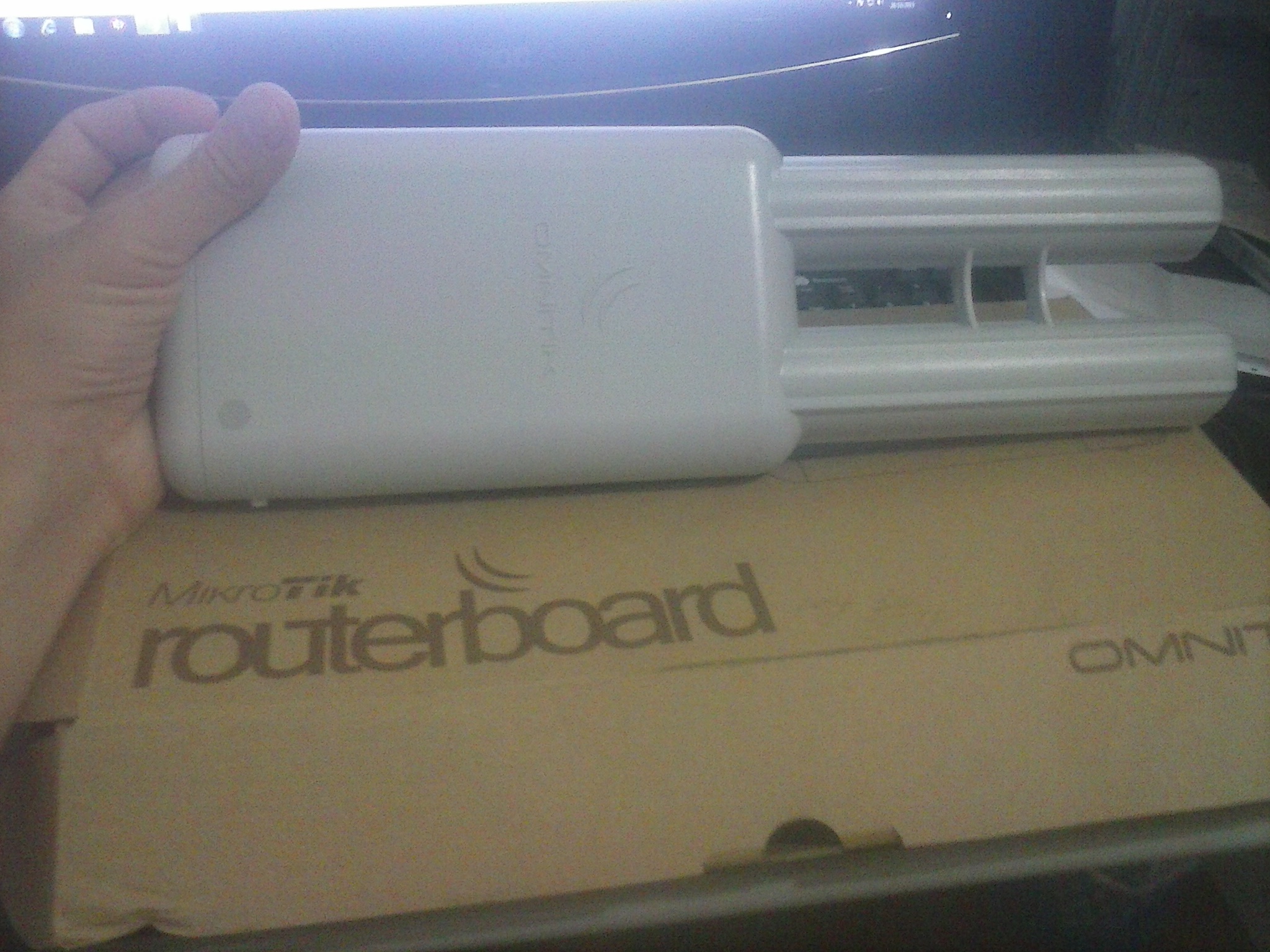

    fala ai galera blza.
    entao eu segui o conselho de voces.
    estou instalando hj a omnitik.
    vou postar pra voces o sinal dos clientes distancia, vamos ver como vai ser ok!!
