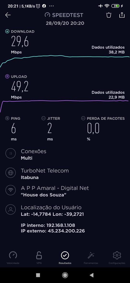

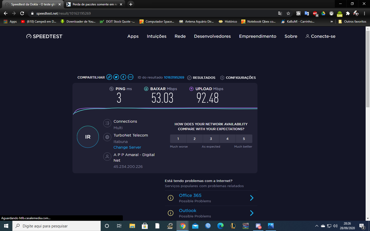

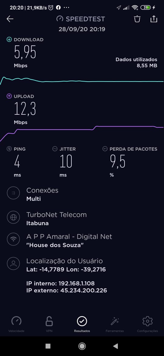

    Eu testo na residência do cliente, de frente para o roteador. Até mesmo se eu colocar um cabo saindo da minha ccr para um roteador, acontece isso. O mais estranho é que na sexta e no sabado voltou ao normal, porém domingo o mesmo problema voltou a acontecer. Meus Clientes recebem internet via cabo, do switch para o roteador. Se eu testar a conexão do cliente via cabo (o cabo saindo ou direto do switch ou direto do roteador do cliente) a conexão fica normal, sem perdas nem nada do tipo, porém pela rede sem fio acontece tudo ao contrario, perdas e ping alto. Só consigo testar a conexão do cliente via wifi de forma correta se for com o modo avião ativo (o porque eu nao sei) pois com ele ativo nao da perda nenhuma, ping baixo e a velocidade normal. Assim que eu chegar em casa vou colocar os prints dos testes feito com e sem o modo avião

    1 teste feito no pc (do mesmo roteador que no teste pelo wifi)
    2 no celular, sendo um com o modo avião desativado e outro com ele ativado

    Você por acaso não está usando um Hotspot 300 da Intelbras?? Porque essas loucuras só vi acontecer com ele...
    Brincadeiras a parte:
    Primeiro veja o seguinte. Como sua rede não deve estar bem configurada. Em todos os testes o upload está sempre, em média, o dobro do download. Quando deveria ser ao contrário. Upload metade do download.
    Desde o teste direto até o teste por wifi.
    Deve ter algo errado nas regras de controle de banda da sua CCR.
    Outro teste que você pode fazer é pegar um roteador wifi seu. Do seu uso e plugar pra ver. Tente também teste com servidores diferentes e alterne entre multi e unica pra ver os resultados. Opte por fazer testes com notebook plugado no cabo e depois conectado via wifi para comparação.
