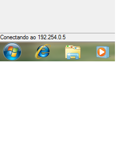

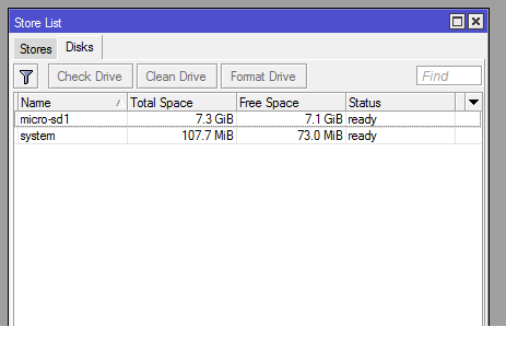

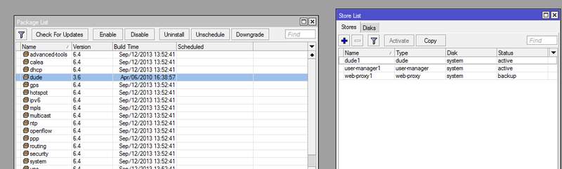

    to com uma rb x2, fiz exatamente isso, conforme os print era para eu ja acessar o dude, mas so fica conectando e expirando, alguem pode me dar uma luz?Clique na imagem para uma versão maior
Nome:	         dude01.jpg
Visualizações:	574
Tamanho: 	26,2 KB
ID:      	50521Clique na imagem para uma versão maior
Nome:	         dude02.png
Visualizações:	589
Tamanho: 	7,8 KB
ID:      	50522Clique na imagem para uma versão maior
Nome:	         dude03.png
Visualizações:	420
Tamanho: 	20,5 KB

    Após a instalação tem que entrar na rb e ativar o dude via terminal com o seguinte comando:
    dude set enabled=yes
    Para conferir se o servidor dude está ativo execute o seguinte comando no terminal:
    dude print
    Abraço.
