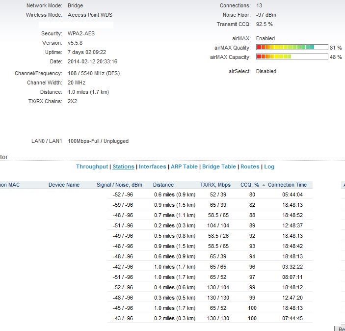

    Veja um print de um setor que estou tentando alinhar. Uma questão importante desse setor é o ângulo de abertura da antena, pois é um Nano Station M5 16db, se não me engano a abertura é de 46º, e conhecendo a região aqui, os dois clientes das pontas, digo pontas mas não os mais longe, mas sim os mais afastados lateralmente.

    Padrão Re: Duvidas sobre Noise Floor
    Esse CCQ mais baixo, só pra pegar o exemplo, deve ser por falta de visada.
    Se é um Airgrid de 21dBi (O menor), e deve ser Airgrid já que está usando só 1 chain (52 a 65M são MCS5 a 7, em polarização única, equivalem a MCS13 a 15 em pol. dupla), ia mandar com o rádio a 16dBm, esse sinal pra chegar na casa dos -52dBm num NS M5 em 900m.
    Provavelmente o Airgrid está com mais potência que isso, e o sinal devia ser mais alto, já que não é, o sinal cai mas também perde uns pacotes, aí o CCQ fica meio baixo.
    Mesmo que aumente a potência, o CCQ não vai subir.
    Pode reparar que o outro cliente com -52dBm tem CCQ ótimo, de 99%, provavelmente é um NS Loco M5 com 22dBm de potência, mas sem problema na visada. Mesmo nível de sinal, mas o CCQ dos 2 é muito diferente.
    Problema de Ubiquiti é que selecionando um MAX tx rate de MCS12, ele é burro e vai usar MCS7 ou MCS6 (Que exige muito mais sinal que MCS12). Esse é o problema de misturar equipto pol. simples e dupla.
    Mikrotik permite seleciona apenas MCS4 e MCS5, e apenas MCS12 e MCS13, não ia permitir um MCS7 (65M) com sinal tão baixo tipo -59dBm, porque se fizer isso vira o que tem na imagem: CCQ ruim tipo 82%.
    O ruim é que diminuir o MAx TX Rate nos clientes pra MCS3 (Pol. simples) e MCS10 (Pol. dupla) não ia mudar esse comportamento besta do AP de usar MCS7 rumo a um cliente com CCQ baixo.
    O jeito é ir lidando com esses clientes de sinal baixo com pol. simples na base do ack-timeout mais alto que devia, e não vendendo planos grandes pra eles, senão eles começam a derrubar o CCQ dos outros que tem sinal bom.
    Se tivesse só sinal -59dbm com todos em pol. dupla, seria tranquilo, só fixar o AP em MCS12 (Desmarcando o automatic do lado) e fixando os clientes (Também desmarcando o automatic do lado do max tx rate dele) em MCS10.
    Mas com mistura de pol. simples e dupla o problema é isso, polarização simples usando MCS6 ou MCS7 (Equivalente a MCS14 ou MCS15) onde não tem sinal que chega. Tudo porque o AirOS entende que MCS7 é "menor" que MCS13 (E o "Max" de max tx rate é só o limite do maior datarate usavel, ele não sabe separar pol. simples de dupla).

    Pois é, esse primeiro caso do sinal em -52 e CCQ 80% é uma airgrid mesmo, de 23db c/ potencia em 23db (já testei de 17db até 25db).
    Detalhe que esse sinal de -52 é o de volta no AP, lá no cliente está em -64, grande diferença causada provavelmente pela visada comprometida ou até mesmo a questão da abertura do AP (46º).
