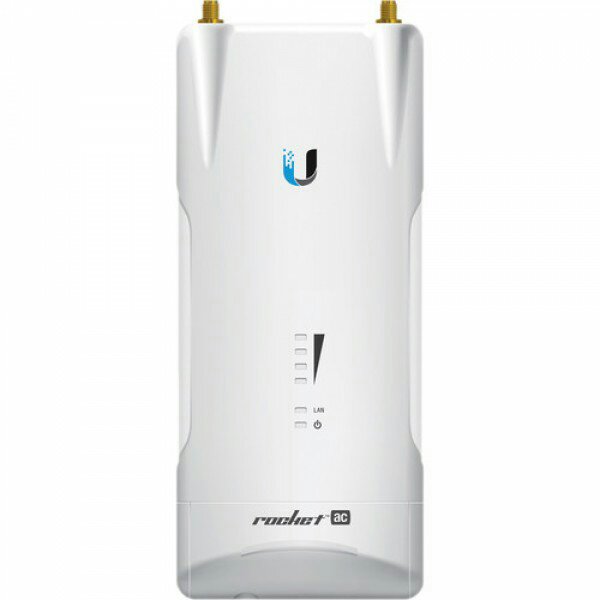

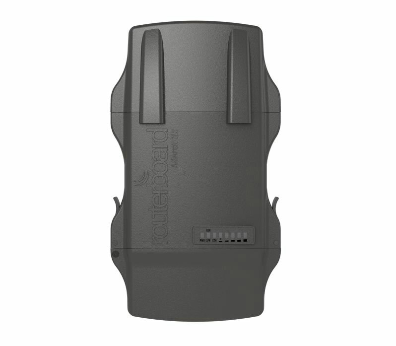

    Qual dos dois rádio passa mais banda e tem a maior performance em PTP ?
    Só pra deixar bem claro, o rocket do comparativo não é aquele rocket ac lite, antes que alguns pense que seja ele, e a rb921 do comparativo é a dual chain... Obrigado a todos desde já !

    Boa pergunta, vou aguardar postagem de quem teve uma boa experiência com os 2 rádios.
    Padrão Re: Rocket 5ac PTP vs RB921 ac (dual chain)
    RB 921 sem dúvida....Sem precisava perguntar
    Enviado via ASUS_Z00YD usando UnderLinux App
    Eu iria de RB911 sem dúvida.
    911 a mais estável, depois vou para 921 e por ultima opção 922, não gostei da performance do rocket, sem contar que tem poucas opções para mexer e deixar o trafego o melhor possível.

    Estando bem configurado, pouca interferência, estando em um bom canal, pig taill bons, antena boa, e bem alinhado.
    consegue mais de 200 mega

    half, full somente se usar banda de 80mhz, e no mikrotik não funciona legal, a interferência tem que ser a menor possível pra usar essa banda, sem contar que o CCQ fica instável.
