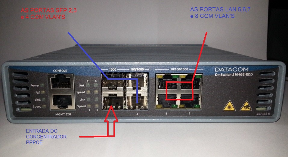

    Pessoal gostaria da ajuda de vocês para a seguinte questão, tenho um MODELO DATACOM DmSwitch 2104G2-EDD porém não sei configurar o mesmo, e estou precisando de uma configuração, que creio que seja simples para quem tem conhecimento com esse equipamento.
    Gostaria que os dados que entrassem pela porta SFP-1 saísse por todas as portas SFP-2,3,4 e as RJ45-5,6,7 e 8.
    e todas com as VLANS. Então queria que ficasse dessa forma da imagem:
Nome:	         switch-datacom-2104g2-edd-D_NQ_NP_597501-MLB20366935682_082015-F.jpg
Visualizações:	1915
Tamanho: 	163,1 KB
    desde já agradeço a todos!!

    bom dia,
    tendo como exemplo a VLAN ID 100.
    caso deseja todas as partas enviando a tag da vlan:
    Código :
    interface vlan 100
     set-member tagged ethernet all
    caso deseja a porta 1/1 recebendo a tag da vlan e retirando a tag nas portas restantes:
    Código :
    interface vlan 100
     set-member tagged ethernet 1/1
     set-member untagged ethernet range 1/2 1/8

    Para o segundo caso exposto pelo amigo Berghetti, é necessário acrescentar mais um comando.
    Deve-se entrar nas interfaces desejadas e uma vez lá dentro informar que a vlan que será utilizada é uma vlan nativa daquelas portas. Por medida de segurança, deve-se também remover a vlan 1 destas mesmas portas.
    interface ethernet range 2 8
    switchport native vlan 100
    interface vlan 1
    no set-member ethernet range 2 8
