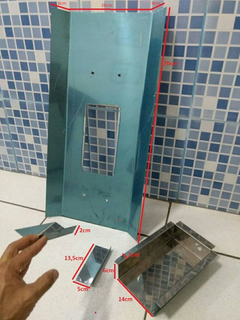

    Padrão Re: Entendendo o Noise floor e o Sinal
    O noise você conseguira controlar (amenizar o problema) com radome shield nas antenas e isolamento do rádio com caixas herméticas.
    Melhorando o ruído, conseguirá melhores taxas de CCQ contudo mais throughput.
    Caixa hermética atua como isolante de RF? Nunca vi isso.
    Sim, case box, uma caixa metálica ou qualquer outra caixa que dê para colocar o rádio dentro, desde que seja metalica vai isolar o radio que na maioria das vezes vem numa case plastica.
    Ex: http://michigan.com.br/loja/wp-conte...rockshield.jpg
    Entendeu meu jovem ?!?!
    Kkkkkkk aí meu jovem, exemplo que usamos aqui para amenizar os ruídos...
Nome:	         1484223208834.jpg
Visualizações:	507
Tamanho: 	84,8 KB
    Enviado via Moto G (4) usando UnderLinux App
    Segue em vermelho:
