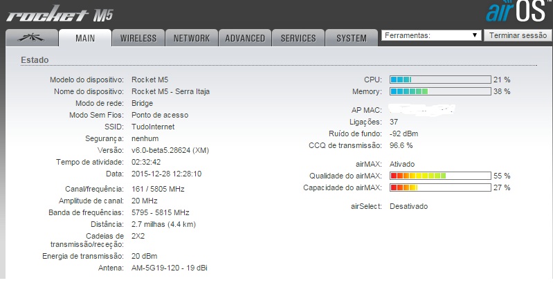

    Pessoal, alguem mais testa os betas do AirOS?
    o beta 5 vem com status de processador e memoria.

    Equipamentos testados:
    Rocket M5 XM e XW
    PowerBeam M5 400 e 300
    Nanobridge M5 XM
    Bullet M2 HP XM
    Aigrid M5 XM e XW
    Nano M5 XM
    Até agora nenhum problema. Maioria dos equipamentos usam 30% pra manter o sistema.
    Fazendo testes pelo MK passando por PTPs nao consegui bater 100% do processador de nenhum equipamento.

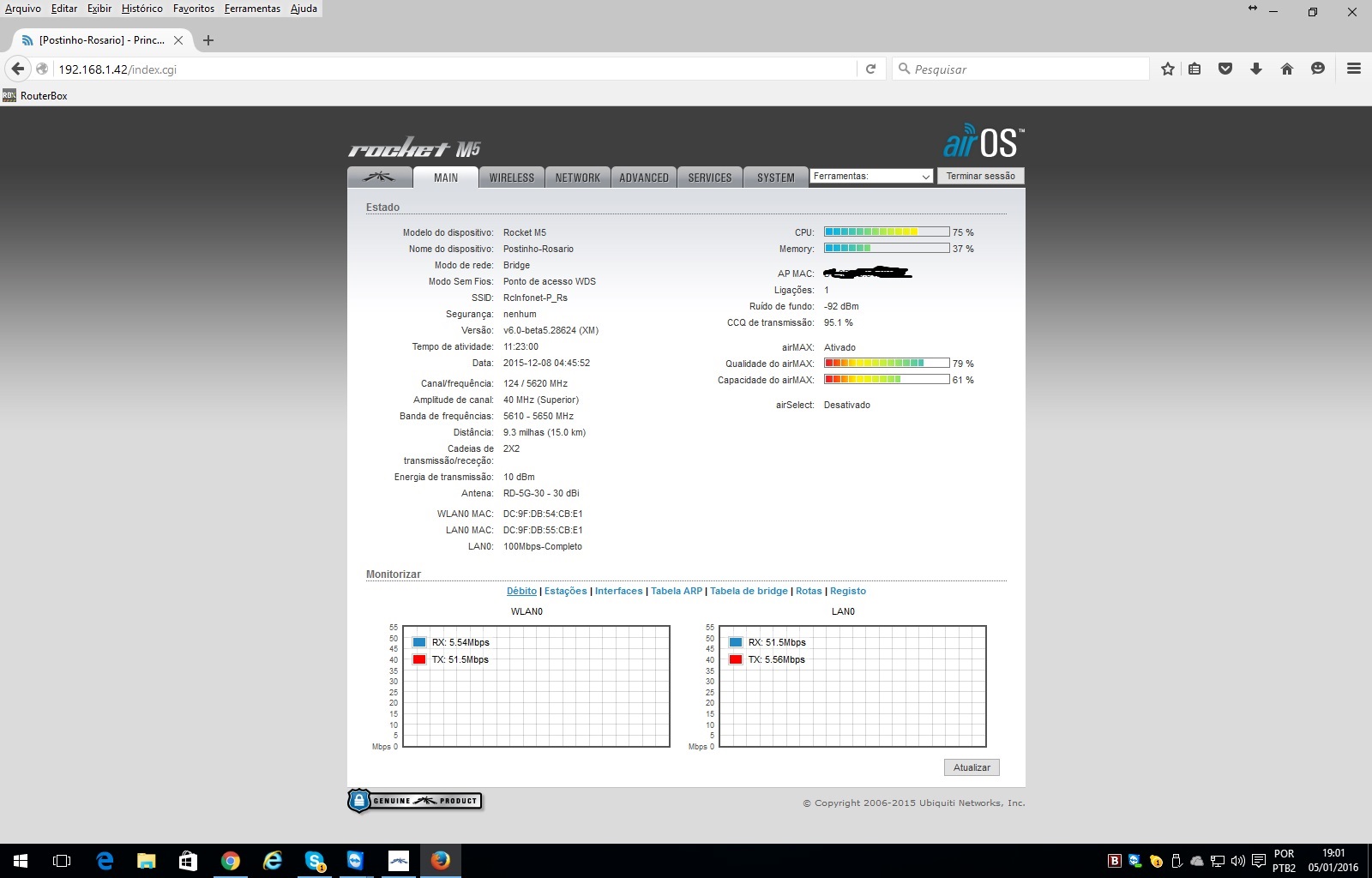

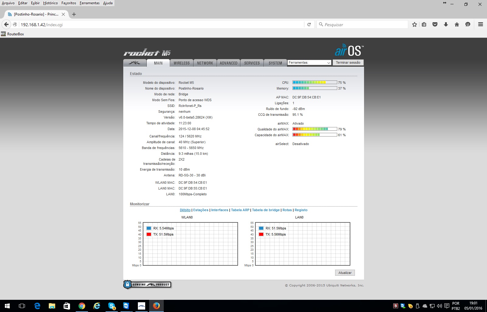

    Vamos la; Ontem a noite atualizei dois Ptp, um nano bridge 22dbi e outro nano bridge 25 dbi m5. O 22 dbi esta até agora redondo, já o de 25 dbi amanheceu travado no lado ap. Fui até o local, reiniciei o rádio e o mesmo estava no modo de fábrica, após subir o backup fiz o teste. Desliguei via cabo de rede , esperei 1 minuto e religuei, o mesmo voltou em modo padrão novamente. Fiz downgrade para a 6.6.3 e o problema foi solucionado. Hoje de manhã também atualizei um Ptp com rocket m5, até o momento tudo ok, esse ptp tráfega o dia todo minimo 30 mega sema sessar, nesse momento passa de 50 mega.

    Retificando; meu ptp com acima com rocket travou o lado ao essa madrugada, como é um enlace vital fiz downgrade para 6.6.3
