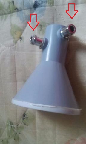

    RB912 só funciona com esse alimentador aqui:
Nome:	         893629023746431.jpg
Visualizações:	236
Tamanho: 	24,3 KB
    Observe que ele possui duas entradas para pig tail tipo SMAxN.
    Se seus alimentadores corneta atuais forem com entrada única a RB912 (ROCKET, ou qualquer radio de dupla pol.) Não funciona!
