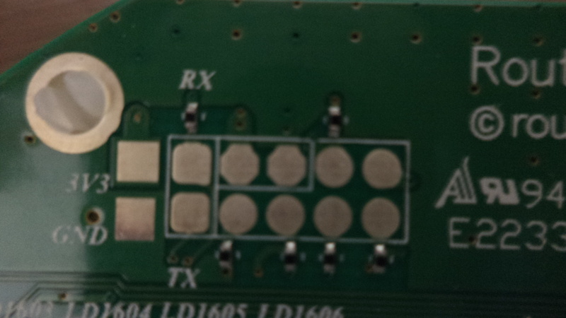

    Sobre recuperação via cabo interno, se precisar mesmo, precisa cabo TTL (Conversor USB>TTL, não USB>RS232), veja se esse modelo tem esses pontos do lado do CI da RAM:
    http://internet.ha.cz/fotoarchiv/201...omnitik_02.jpg
    A pinagem é a mesma dos SXT e vários produtos MK, usa RX, TX, GND e 3,3V (Adaptadores USB>TTL tem isso):
    https://under-linux.org/attachment.p...0&d=1362572288
    Com adaptador USB sempre quebro a cabeça até achar se precisa usar 9600bps, ou 115kbps, se precisa controle de fluxo ou não, no Win7 em diante as vezes precisa diminuir o buffer, tudo isso na configuração avançada da porta, não no NetInstall. Geralmente funciona no default do Windows, mas as vezes só funciona depois de mudar alguma coisa. Em porta serial nativa com adaptador RS232<>TTL parece que qualquer configuração funciona.

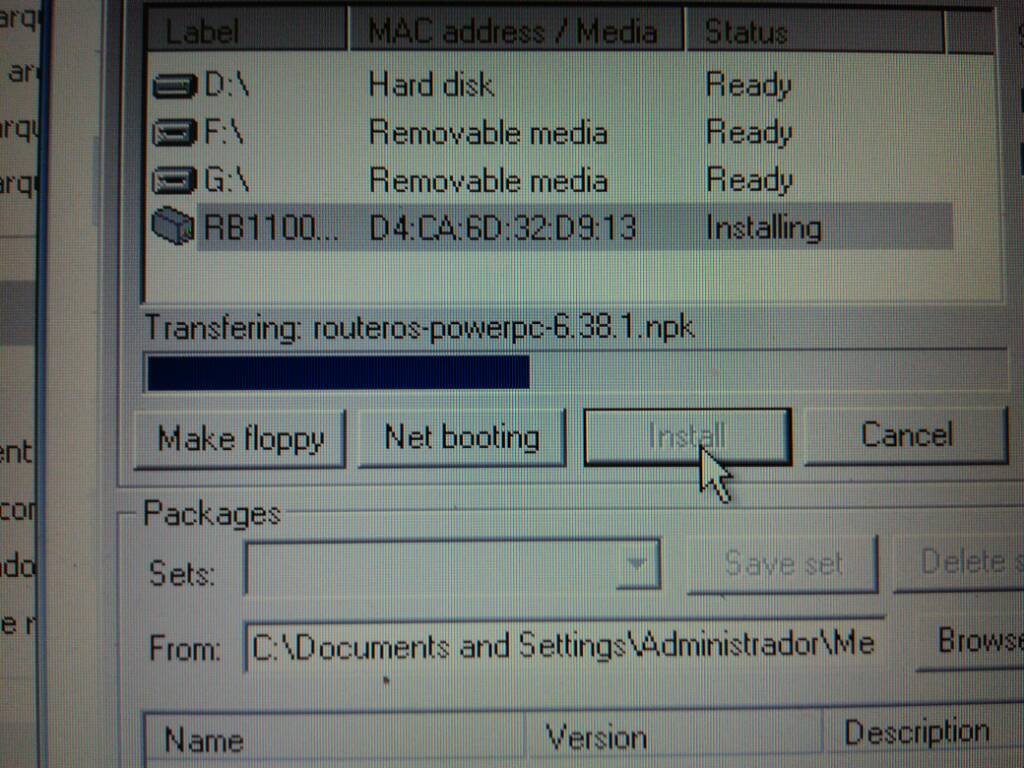

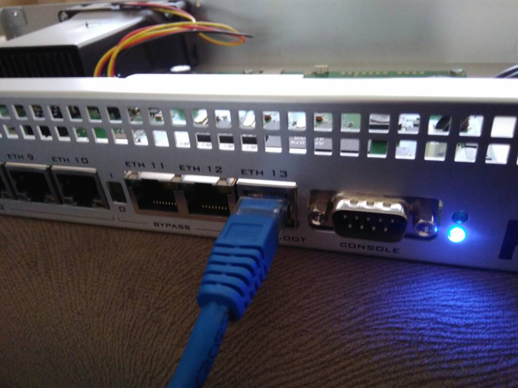

    Amigo pode fazer via Netintall... Basta usar cabo de rede normal ligado ao equipamento e ligar o mesmo segurando reset, o netintall detecta o equipamento via MAC e permite o envio do pacote NPK para gravar novamente na flash...

    Padrão Re: Recuperar OminiTik
Nome:	         1486846004786.jpg
Visualizações:	171
Tamanho: 	123,5 KB
ID:      	66193Clique na imagem para uma versão maior
Nome:	         1486846026293.jpg
Visualizações:	179
Tamanho: 	69,8 KB
    Enviado via Lenovo A6020l36 usando UnderLinux App
    Fiz o procedimento semana passada numa 1100 numa 750 e numa 433 só com cabo UTP
