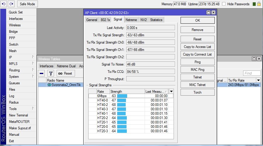

    E sempre olha o sinal aqui:
Nome:	         10.95.40.249_3.jpg
Visualizações:	464
Tamanho: 	91,2 KB
    É comuns nuns locais com zona de Fresnel suja aparecer nesse caso sinal de -63dBm, quando na verdade uma das vias de comunicação está com -68dBm de sinal, que é um sinal ruim pro data rate e uso nesse exemplo.
    Por aí você também vê se chain0 e 1 tem sinal similar, se não tiver é só girar a CPE em 90°, o sinal ruim deve mudar do chain0 pro 1, assim você certifica que uma das polarizações tem zona de Fresnel obstruída.
