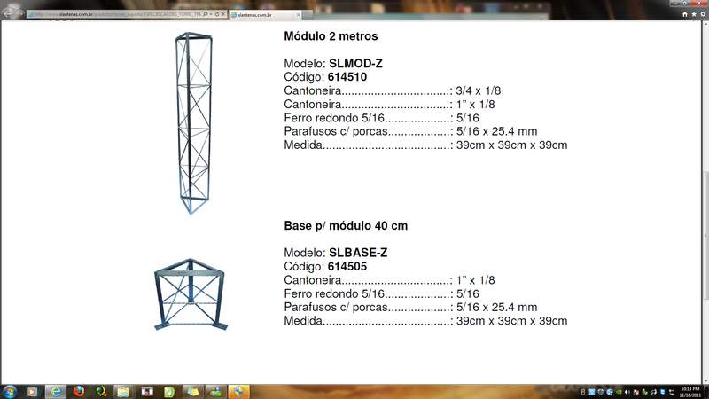

    eu estou fazendo a torre segundo esse projeto que irei por no anexo abaixo
    mas estou com duvidas na cantoneira pq as normais sao de 90º mas as que eu deverei usar sao a de 60º,
    queria saber se vendem esses tipos de cantoneira 60º
    ou se tenho q fazer que nem o meu amigo aki em cima levar num metalurgico para fazer a modificação.

    As cantoneiras de amarrações que vão cruzar ela são de 90º
    as outras que serão as 3 colunas são de três lados...

    Só uma coisa, aqui se usa em todo canto cantoneiras de 90º sem precisar marretar pra fechar, só soldar ferro liso 1/3 ou 9/16 que a solda preenche o que precisa.
    Faz uns suportes de parede com cantoneira 90º e ferro 9/16 pra ver a rigidez da solda, nao vejo problema nessa parte (Torre trançada triangular), aqui tem de 30 a 50m desse modo.

    fiz todas as minhas torres,,tanto de estaio como autoportante e mais umas 50 para clientes e amigos de minha região ,,não precisa amassar,,e sim preencher com solda a folga que tera em apenas uma cantoneira ,,prefira solda mig-mag ( solda eletrica com varios passe funciona),,prefira modulos de 3 mt ,menos emenda e menos parafusos ,torre de estaiar ate 21 mt use 1x1/8 nas laterais,,,,34x1/8 ( ou pode ser chapa 7/8 x 1/8 ) travessa,,,,5/16 em travando 9 não muda em quase nada no preço se colocar 3/8 ) ,,,,,,,,,e caso seja ate 42 mt , use esta que te passei na parte de cima e nos primeiro 21 mt da torre esta a seguir ====1x5/16 lateral,,34x1/8 travessa a cada 040 uma da outra, travando 3/8,,,e muito importante um anti torção no 18 mt e outro no 37 mt,tanto por segurança como para não desalinhar co vento as antenas disco que fazem ponto a ponto,.,tenho outra receita para 42 reforçada ou para acima de 42 mt.,,,podem agradecer caso fui ajudei e pode ter mais informação no mercado livre onde tenho a venda ou : :A Informatica Telecomunicação e informática : :

    Como já te disseram, não precisa e nem deve amassar. Poderá tirar a resistencia da cantoneira.
    Preenche na solda e pronto. Não tem erro.

    Amigo, desta forma ficara uma cagada....
    a torre tem que ser parafusada, e essa cantoneiras de 90º serão usadas apenas nas horizontais e diagonais.... as tres verticais serão feitas, apartir de um chapa que sera cortado e sera dobrada cada uma em tres cantos fazendo o angulo desejado!!

    Cantoneiras de 60º tem mandar fazer.
