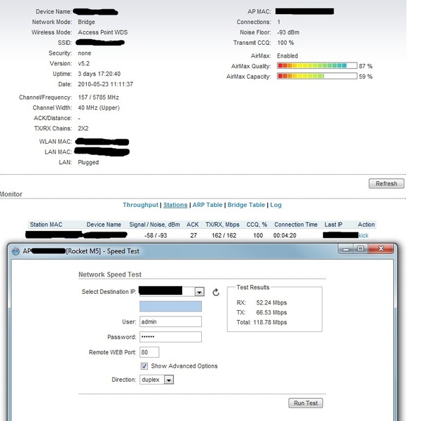

    Citação Postado originalmente por AltoValeNet Ver Post
    pode faze q da certo, tenho um ptp aki de 37km com este mesmo equipamento e ta passando 80MB, so tenke ver a questao de interferencia, abraços
    quanto de sinal??

    Padrão Re: Enlace 30Km Rocket M5 + Dish 30Dbi
    Citação Postado originalmente por danilosceu Ver Post
    quanto de sinal??
    Danilo ta ai a foto do link, deu ate mais do q eu tinha falado, lembrando q nao tenho interferencias neste link, abraços
Nome:	         link.jpg
Visualizações:	586
Tamanho: 	72,8 KB

    puts, vou começar a usar tbm.

    como vc testou esses 100 megas diz pra gente
