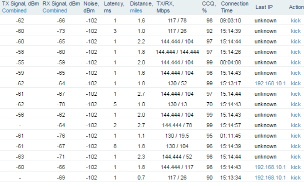

    Bom dia, estou com um problema de upload o download bate normal porém o upload oscila muito utilizamos um Rocket M5 o somente um painel apresenta esse problema, tem torres de outros provedores próximos colocamos um shield para evitar interferência e mesmo assim o problema continua segue a imagem do TX/RX dos clientes.

    tem uma laranja podre no seu rádio, um carinha com -78 pode ser ele colocando tudo a perder e tenta melhorar outro com -71.

    Tem dois que não relatam TX signal isso pode ser por estarem com firmware desatualizado, ou não serem UBNT que neste caso indica que você não está usando AirMax. Ative o AirMax.

    Amigo, tire prints dessas estações com problema e poste aqui pra análise!!!
