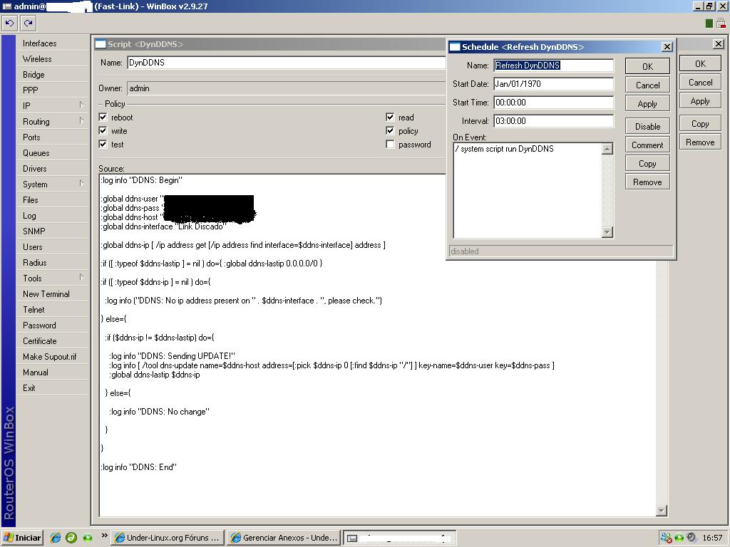

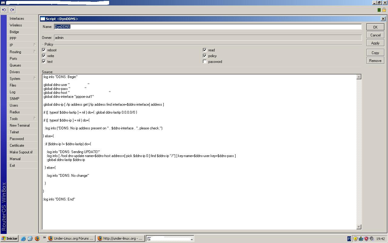

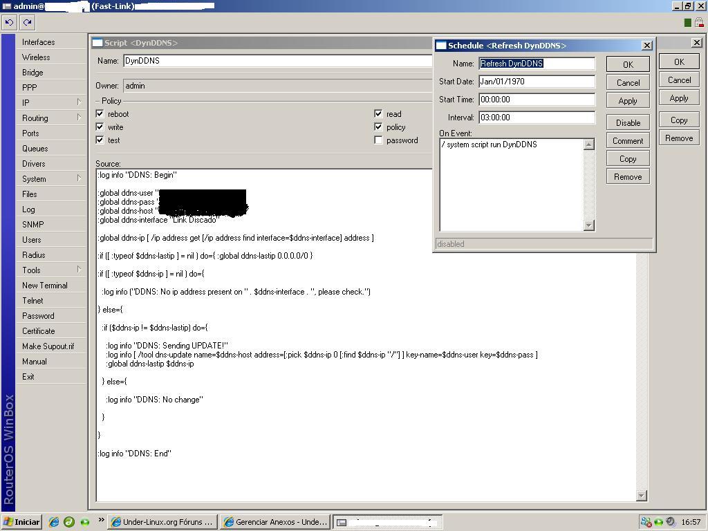

    Olá pessoal, Criei um tutorial com o codigo CERTO, com os parametros nescessarios para um funcionamento 100%.
    está em ANEXO LOGO AI ABAIXO ^^ (TUTORIAL, SCRIPT PRONTO, e A IMAGEM DE EXEMPLO) BAIXE OS 6 .
    NOTA: O modem ADSL é obrigado estar em BRIDGE, (modo que o Mikrotik autentica no modem) se alguem conseguir fazer com o modem roteado, poste no forum para conhecimento publico, tambem não sei como funciona o tal Link dedicado, se alguem conseguir fazer algo baseado nestas informações, poste tambem para conhecimento publico ok !!
    ALGUNS USUARIOS AQUI DO FORUM NÃO ESTÃO CONSEGUINDO FAZER O SCRIPT RODAR NA VER:.2.x PELA FALTA DE INSTALAÇÃO DO PACOTE "ADVANCED-TOOLS", É NESSE PACOTE QUE CONTEM O "SCRIPT-HOST" DO MIKROTIK, ENTÃO SE VOCE ESTÃO FAZENDO O PASSO-A-PASSO CERTINHO, E SEM RESULTADOS, INSTALEM O PACOTE "ADVANCED-TOOLS". NÃO ESQUEÇAM !!
    O SCRIPT ESTÁ EM ARQUIVO .RAR, É SÓ DESCOMPACTAR QUE VOCES IRÃO ENCONTRAR O .TXT
    HÁ UM BOTÃO AI EMBAIXO ESCRITO "AGREDECER", FAÇA UM BOM USO DELE OK !!

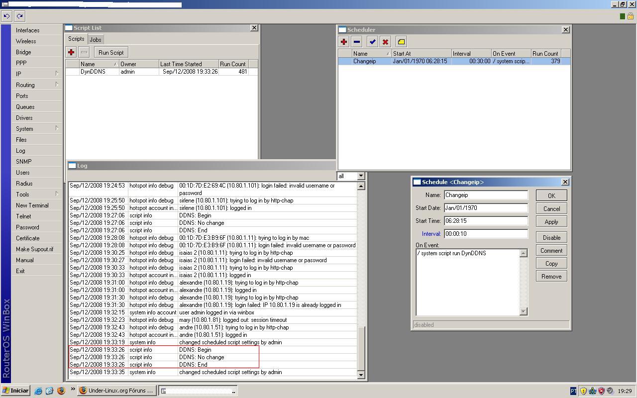

Nome:	         Script e Scheduler.JPG
Visualizações:	1227
Tamanho: 	108,5 KB
    Última edição por magrock; 11-09-2008 às 12:38. Razão: a

    eh eu to usando aki o do Change ip funcinou redondinho nos tres primeiros dias ... mas depois parou de atualizar o meu Ip !
    Arrow Nota ao Admskill

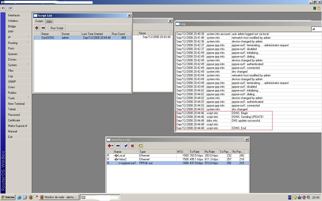

    Admskill, dá uma olhada na imagem miniatura e veja se o script está certo, se o seu scheduler está certo, com o nome do script digitado corretamente, coincidindo com letras maiusculas e minusculas, faça um teste com o scheduler, abra o System -- Script e deixe a janela aberta vá no Log do seu MK e deixe a janela aberta depois vá no System -- Scheduler e ponha o Interval em 00:00:10 observe no log se vai ter as seguintes Inscrições:
    DDNS:Begin
    DDNS:No Change
    DDNS:End
    Caso Seu DDNS:No Change aparecer outra coisa como
    DDNS:Sending Update logo abaixo aparecer DDNS:Updated o DDNS está atualizado
    Caso apareça DDNS:No Change é por que seu DDNS está atualizado
    se só aparecer DDNS:Begin e não aparecer mais nada relacionado a DDNS é porque seu script tem algum erro
    Dá uma olhada nas imagens Anexadas e compare seu script com o da imagem, e observe tambem o nome do script e no Scheduler (No campo onde voce põe o script do Scheduler) veja se está / system script run e o nome do seu SCRIPT
    no caso da imagem é o que eu uso está assim.
    / system script run DynDDNS (DynDDNS É O NOME DO MEU SCRIPT)
    VALEU FITA PRESTE ATENÇÃO AEW QUALQUER COISA ME MANDA UMA MENSAGEN COM A IMAGEM DO SCRIPT, SCHEDULER, LOG ENTRE OUTROS VALEU
    ESTOU AQUI PARA AJUDAR VOCES
