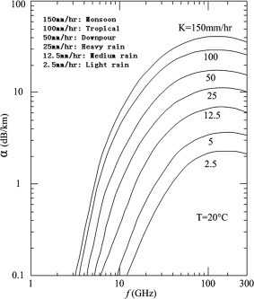

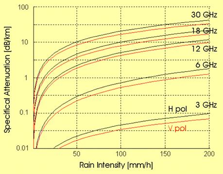

    A queda de sinal pode ser calculada, gera tabela tipo isso:
Nome:	         rain.jpg
Visualizações:	188
Tamanho: 	27,0 KB
    ou
Nome:	         image010.jpg
Visualizações:	208
Tamanho: 	31,9 KB
    Por exemplo, se tem chuva de 50mm, em 10GHz pela tabela dá mais de 2dBm por km, parece ser uns 2,5dBm por km. Se tiver enlace 10GHz de 20km, numa chuva de 10km de largura terá 25dBm de queda de sinal! Num caso desse, se quer throughput máximo o tempo todo precisa fazer ter 25dBm de sinal sobrando na hora de ajustar o enlace num dia de sol.
