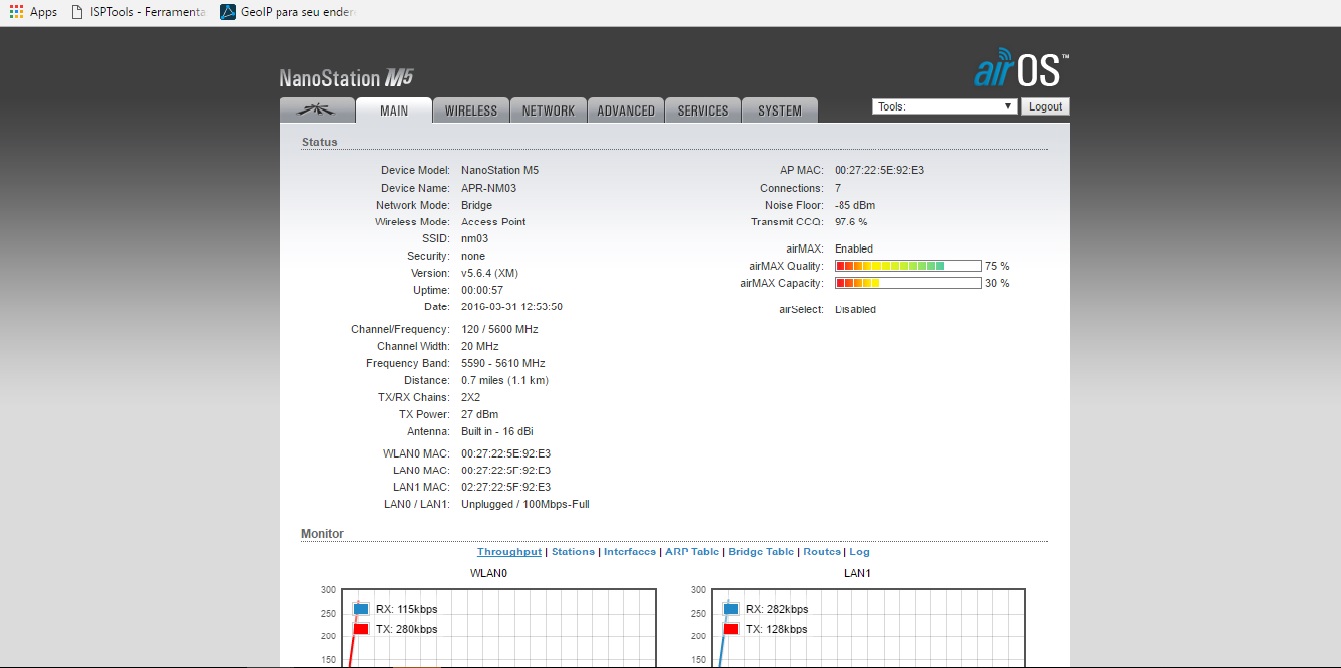

    É o seguinte tenho alguns, equipamentos UBiquiti NanoStation M5 em uma torre de rádio,
    e a porta dessas Nano estão comutando, já fizemos de tudo, refizemos as pontas rj, trocamos de cabo, colocamos cabo dupla capa blindado, trocamos o Nano e mesmo assim continua, gostaria de saber se os equipamentos da rádio interfere ao ponto de chegar a comutar as porta do Nano segue um print da nano!
    Agradeço ajuda de todos!

    Padrão Re: Comutação
    Você tá usando ou tá ativo o POE Passthrough?? Verifique... se não estiver usando confirme se está desabilidado!
    Olha nós fizemos teste com POE Passthrough mas mesmo assim não deu certo depois desabilitamos ... mesmo coisa, nós já fizemos de tudo, o estrando é o noise floor -85 é normal ?
    Não...esse noise floor tá horrível... -85 é muito alto... é sempre recomendável algo menor em termos de noise... na faixa de -100dBm. Menor tipo -105dBm geralmente só em área rural.
    Agora quero entender o que seria esse "comutando" aí... explique melhor o que ocorre!
    Desculpe não expliquei melhor a porta comuta para 10mb e fica assim uma hora ela está 100mb outra hora está a 10mb, nessa mudança os cliente sofrem desconexões ! ou se fica a 10Mb o desempenho da rede fica horrível =\
    Podem ser problemas dos mais diversos. Cabo com defeito. Conector oxidado. Cabo muito extenso. Defeito na porta LAN
    Bom utilizo embaixo uma rb 450g e um swicth com uma régua poe para alimentar os equipamentos, já fizemos a troca de todos equipamentos e mesmo assim mesmo problema ! já realizamo todos os teste, trocamos tudo ...

    Citação Postado originalmente por JeffersonSato Ver Post
    Em bancada testou? Mesma config em outro local? Tentou eliminar essa régua POE? Testou ligado em outro equipamento tipo um note pra ver se ocorre?
    Então fizemos esse teste pelo Not funciona beleza 100mb -Full, tirou do not e voltou em um switch ou em uma RB 10Mb - Full mesmo pela régua POE e mesmo pela fonte da própria ubiquiti!
    Cabos Furukawa com conectores furukuwa e mesmo assim, torre de 30 metros a caixa fica 10 metros acima da base, ontem fizemos, o que você informou, uma caixa perto dos painel com uma RB 950 na caixa, impressionante que a ligação entre as duas caixa fica 100mb full, mas mesmo com os cabo curtos entre os painel cliente, continua 10MB...
    Em seu rádio deixe manual tire o automático, deixe 100 mega full. Veja se resolve, se não resolver volte para automático e marque na RB aceitar somente 100 mega full, estes problemas são comum em RB 750
