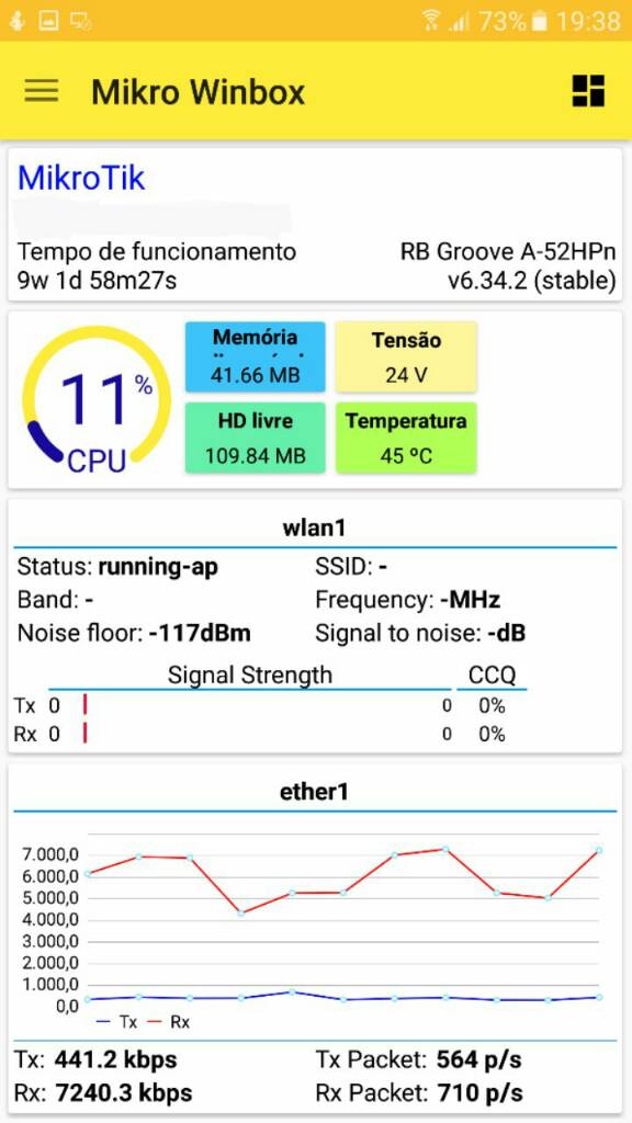

    Padrão Re: como faco para acessar meus radios de qualquer provedor?
Nome:	         1487195089990.jpg
Visualizações:	133
Tamanho: 	66,9 KB
    Conecto via VPN e acesso às RBs pelo aplicativo no Android. No ios não achei um aplicativo tao completo ainda, mas é o mesmo procedimento quando tiver.
    Enviado via SM-G920I usando UnderLinux App

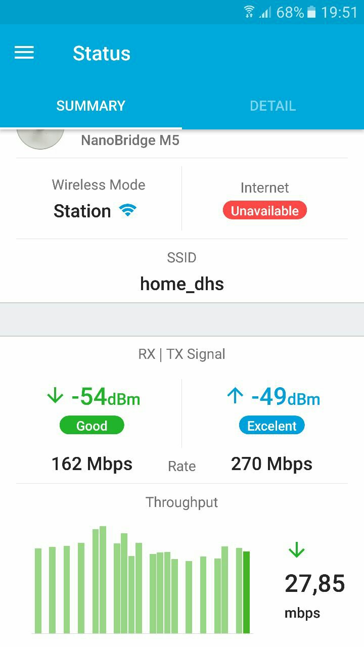

Nome:	         1487195641988.jpg
Visualizações:	169
Tamanho: 	79,3 KB
    Com as Ubiquiti também fica normal. Sacar o celular do bolso e ter informações rápidas na tela, ajuda bastante.

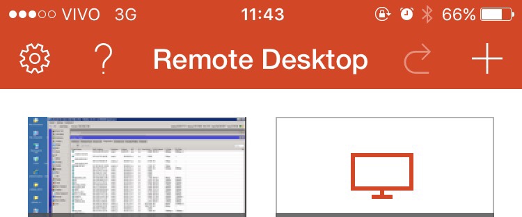

    Nesse caso pode se usar até mesmo um Windows 7 com Terminais de acesso ilimitados e o programa Remote Desktop.
Nome:	         IMG_5627.JPG
Visualizações:	180
Tamanho: 	49,3 KB
    Sent from my iPhone using UnderLinux
