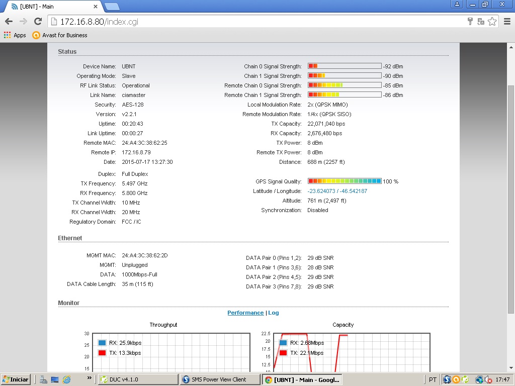

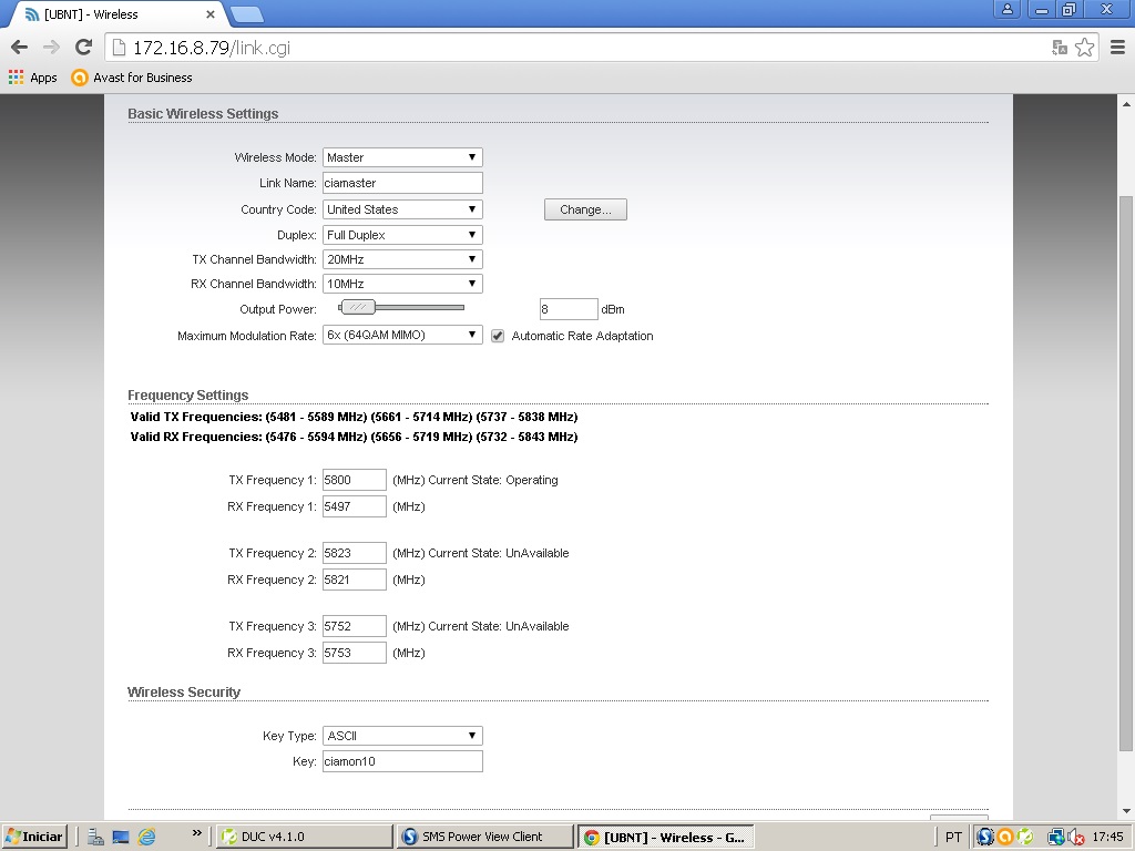

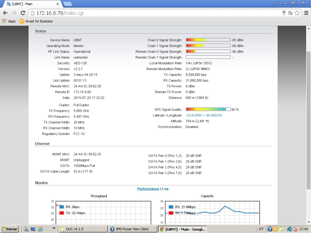

    Tenho um par de Air Fiber 5 instaladas a 1km, visada perfeita porem a taxa de transferência é muito baixa trafega em kpbs alguém pode me ajudar ???
    Padrão Re: Air Fiber 5
    Amigo. Poste as telas com as configurações e nivel de sinal das duas pontas. Assim fica mais fácil entender o que está acontecendo.
    segue 04 imagens, obrigado antecipadamente pelo apoio
    pra 1KM este sinal esta muito ruim ... voce tem visada ? se tem visada este enlace esta muito desalinhado ! o alinhamento do airfiber e bem chato...ideal é um tecnico de cada lado pra ficar perfeito..
    Acho que devia conseguir pelo menos -55dBm em 1Km, com potência de emissão na casa dos 8dBm mesmo!
    Então esse sinal está uns 30dBm abaixo do correto (Do sinal que devia existir no cliente), é um erro de alinhamento bem grande ou muita obstrução.
    Aumentar a potência nesse caso não vai ajudar, você está perdendo 30dBm por alguma coisa física, aumentar a potencia pra 16dBm vai subir o sinal pra algo nos -78dBm, ainda haverá a perda de 30dBm em alguma coisa, pode dar uma melhorada no throughput mas é o jeito errado de resolver o problema.
    Não pare de realinhar ou cortar as arvores e demolir os prédios na zona de fresnel até conseguir pelo menos uns -60dbm de sinal, isso com 8dbm de potência.
    Com -86dBm é milagre que passe algo, isso é sinal pra 2 ou 3Mbps.
