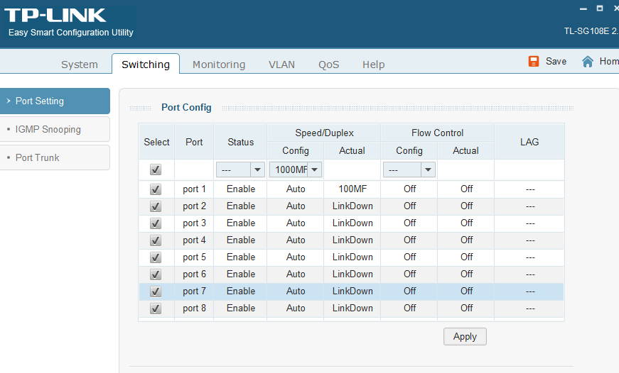

    Boa tarde, estou configurando alguns switchs TP-LINK 8-port gigabit tl-sg108e , mas quando aplico alguma configuração ele perde a conexão com o PC, e apaga o led da porta conectada ao PC, e não consigo mais acesso a ele, somente apos reiniciar.
    Alguém já passou por esse problema? Em um lote com 10, 3 deram esse problema.

    pere ai vou pegar minha bola de cristal e ver qual configuração vc esta fazendo kkkk
    na moral posta pelo menos qual configuração vc esta fazendo

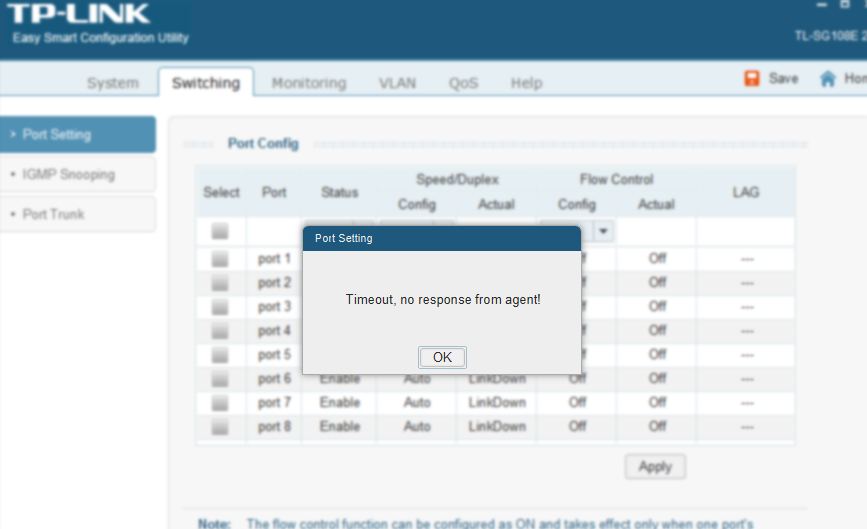

    Desculpe, esqueci desse detalhe kkkk
    Segue os prints da configuração, acontece quando mudo a velocidade das portas para 1000MF, depois disso não tenho mais acesso.
