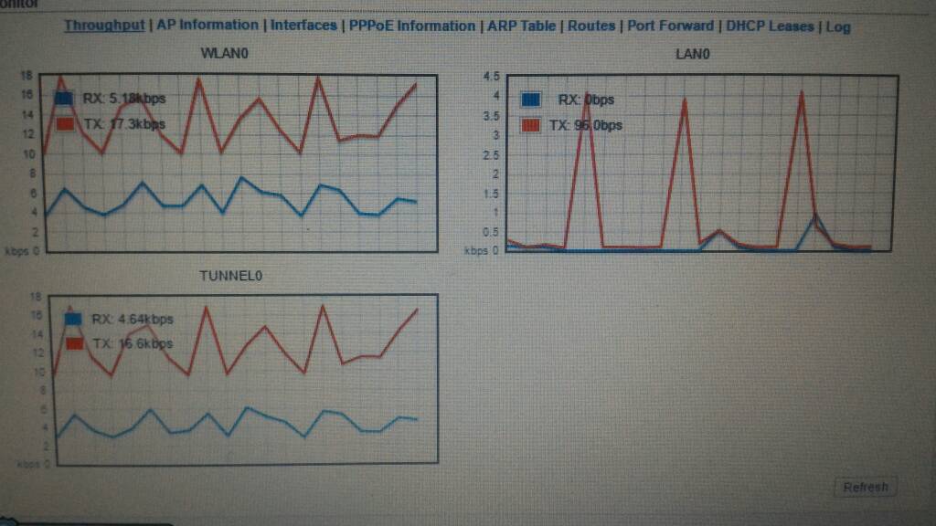

    Pessoal nao entendo muito dos graficos do ubiquit, em alguns clientea vejo o grafico lan0 sendo o msm do grafico wlan0.
    E nesse cliente q estou nao estar o msm, e esse cliente reclama sempre de lentidao mas seu equipamento esta otimo, o grafico dele esta assimClique na imagem para uma versão maior

    sim não esta porque não esta consumindo nada a lan,
    ai pode ser roteador com problema ou cabo

    Pode ser vírus no rádio ou ataque de ampliação, DNS SNMP NTP. Desative e põem firewall

    Parece que alguem tem uma grande bridge...

    Pode ser broadcast mesmo

    Eu basicamente estava me referindo ao broadcast.Mas está certo.

    Eu entendi, e concordo plenamente, eu esqueci da possibilidade do bridão.
    Um pouco do acesso pode ser mas ele disse que esse é diferente de outros, se fosse só o acesso ele não estranharia.

    Isso msm, e nao é uma brigde. O trafego esta alta na wlan pq? Se nada esta puxando ou tentando ter acesso

    Alto onde ? Essa imagem não tem nada de consumo alto.

    Apesar de eu ter falado antes que pode ser broadcast por causa de bridge, o uso que tem na WLAN é baixo, possivelmente vai ser uso de acesso ao equipamento mesmo.
