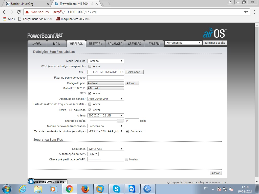

    Padrão Re: 2 clientes desconectando na mesma antena ubnt
    gelera resolvi o problema, so setei wds na antena e parou.

    Citação Postado originalmente por gandhi Ver Post
    Estranho, pois o WDS no POP só seria necessário se você tivesse este AP fazendo repetição com outro ponto ou então fazendo no cliente como station WDS.
    Se no cliente não está como wds não vejo porque teria resolvido, salvo que esteja algum detalhe me escapando.
    Quando configura como AP bridge ele já fica transparente....e vai passar o mac normalmente desde que no station esteja configurado como bridge que é o caso seu pelo print postado.
    Pelo print, no cliente está como bridge. Então o Mac do roteador do cliente e não o mac da CPE que recebe o sinal é que chega no servidor.

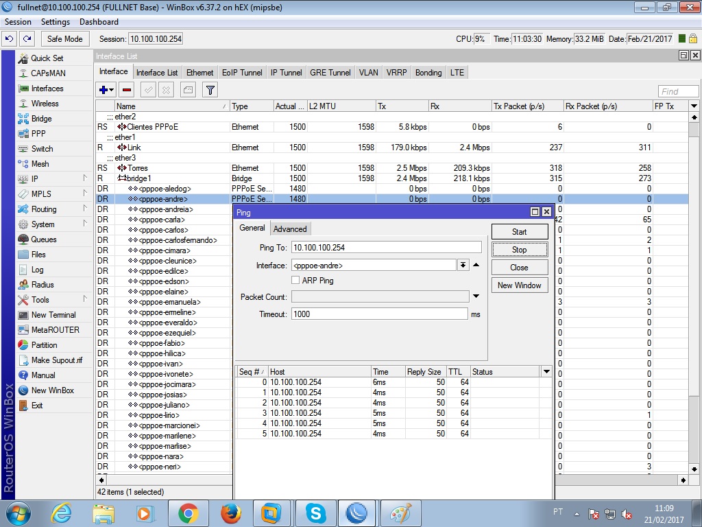

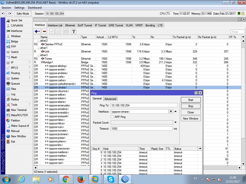

    viu amigo agora nesta powerbeam tenho ligado 2 clientes nele, 1 cliente o andre está navegando normal, ping em 3 a 5 ms, so que a minha outra cliente que antes estava normal, tipo ela autentica na rb so que nao navega, pingo no router dela e da timeout, gente to ficando quase louco aqui, alguma dica do pessoal?
Nome:	         cimara.jpg
Visualizações:	219
Tamanho: 	303,9 KB

Nome:	         andre.jpg
Visualizações:	190
Tamanho: 	278,7 KB
ID:      	66258detalhe que os dois clientes estao na mesma antena

    @ab5x2 alguma dica do pq esta acontecendo isso com a cliente??? se os dois estao no mesmo bloco com uma antena, pois quando coloquei so a cimara cliente que nao navega, autentiquei ela na antena direto e foi???

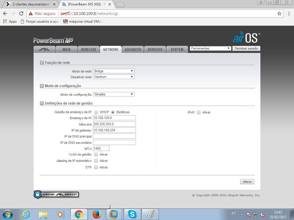

    pessoal ali naquele gestao de vlan, aliasing de ip automatico ou o stp nao tem q estar ativado um desses

    pessoal ali naquele gestao de vlan, aliasing de ip automatico ou o stp nao tem q estar ativado um desses, pois no AP os dois ultimos estao ativados
Nome:	         powerbeam.jpg
Visualizações:	243
Tamanho: 	134,3 KB
    Não
    acontece que se vc não ativar wds em tudo ap e cpe vai chegar 1 mac apenas no mikrotik e vai dar bronca

    selecionei o comando stp, e aliasing de ip automatico e ela ta navegando, agora so que nao consigo pingar ate ela??? agora mesmo q nao entendi essa bronca
