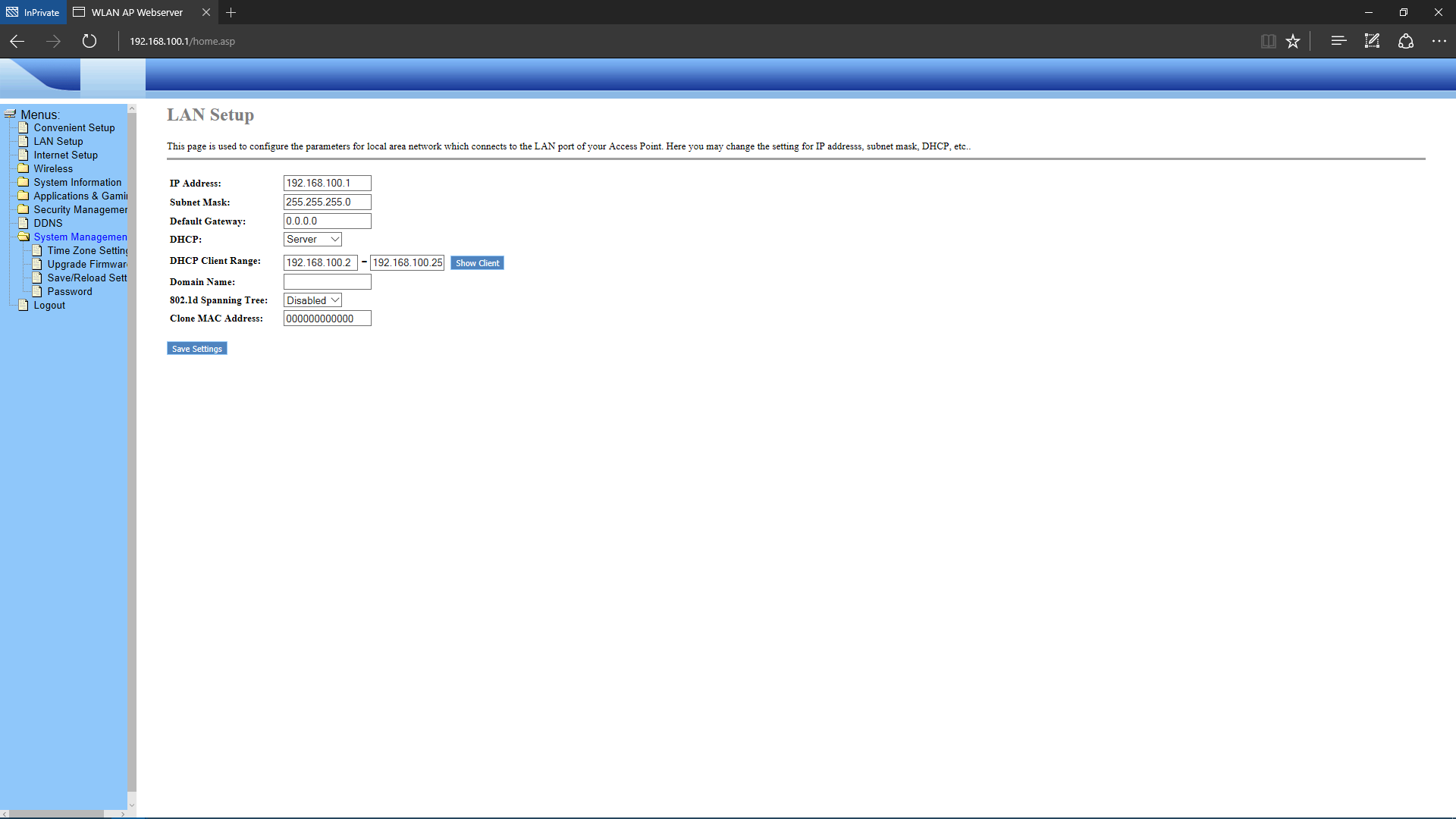

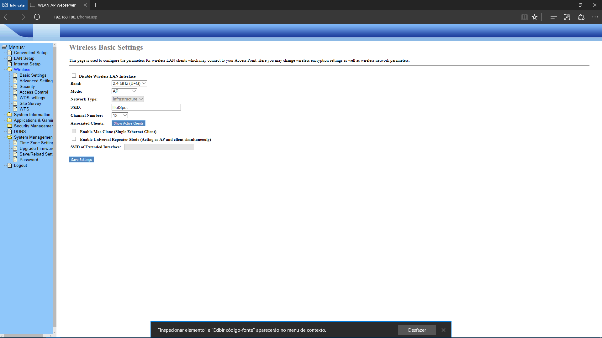

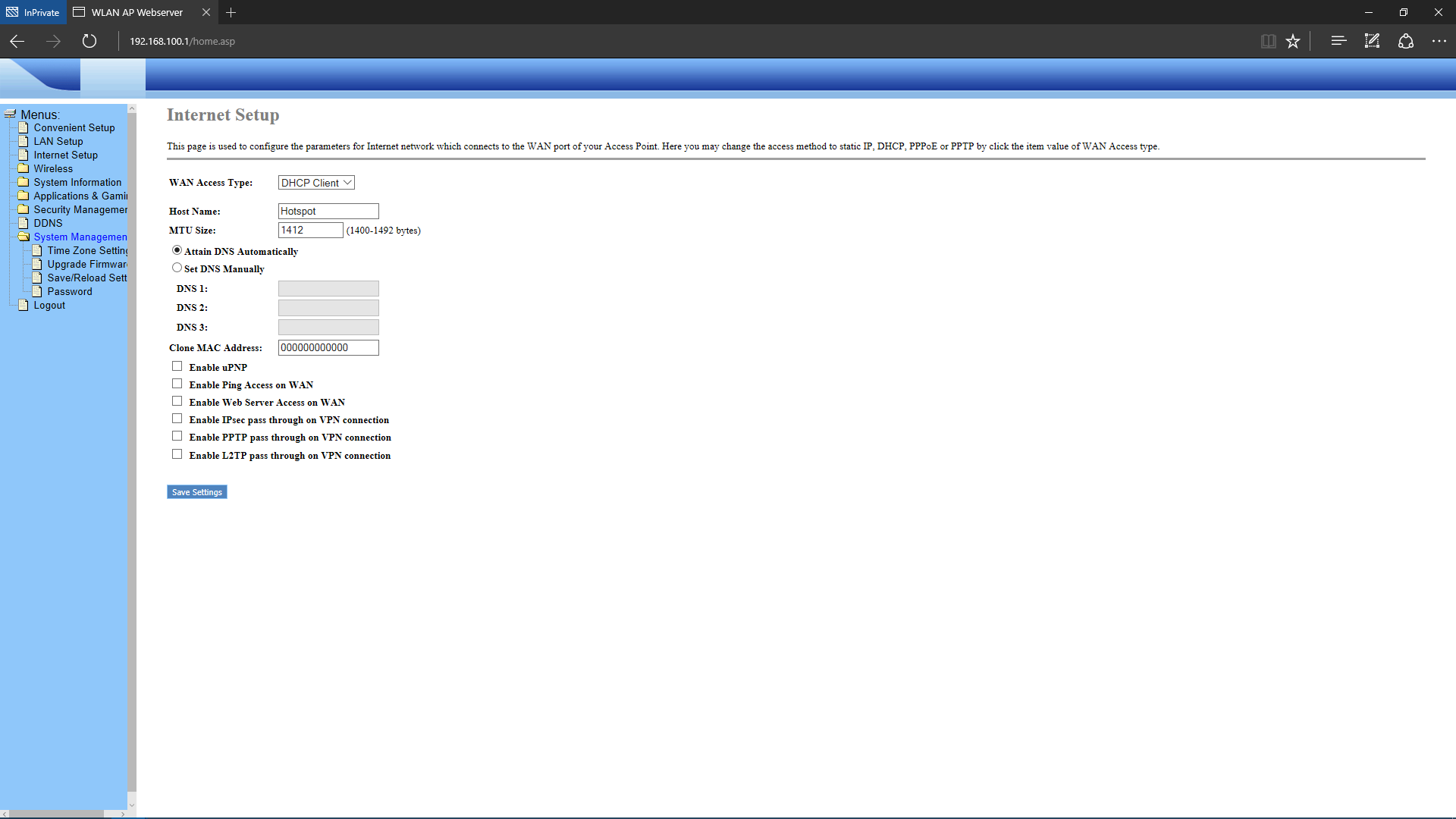

    Faz um mês que minha mãe colocou um roteador da marca Trellis na casa dela e desde então, venho tendo vários problemas pra faze-lo funcionar adequadamente.
    Ele desconecta todos os aparelhos conectados à ele, inclusive via cabo e fica num loop infinito (desconectando e conectando sem parar). Ele só funciona quando ele quer e por um período curto
    *Já tentei fixar IP
    *já reiniciei e restei várias vezes
    *Ele costuma funcionar melhor de manhã
    *Já troquei a fonte
    *já usei todos os tipos de canal e encriptação
    *A internet é via rádio Ubiquiti
    *Geralmente é conectado no máximo 3 aparelhos
    *O CCQ da Ubiquiti é razoável ao longo do dia, de 92% a 99%
    *Essa marca "Trellis não existe mais

    Preciso de ajuda urgente, já tentei de tudo!
    Obrigado.

    Padrão Re: Ajuda com roteador WIFI Trellis!!!
    Esse MTU de 1412 é default?
    Credo, já acho ruim os 1452 de uns Linksys antigos.
    Com MTU baixo há muito pacote sendo dividido, se ele não é remontado certinho no outro lado os cabeçalhos saem tudo errado e o pacote fica meio ilegível.
    E se o problema é roteamento, usa em bridge, bota entrada ethernet numa lan, desativa server dhcp, e usa qualquer coisa wifi fixa (Canal 1 a 11, modo somente G num data rate baixo, essas coisas).
    Com MTU de 1412 lembro que não rodava o MSN. Hoje não sei o que é impactado por MTU tão baixo, por precaução não baixo de 1472 de jeito nenhum.
    é default e eu procurei alterar o mínimo possível pra ver se funciona. Mas enfim, eu ainda não tinha tentado isso, talvez dê certo. Valeu pela resposta!
