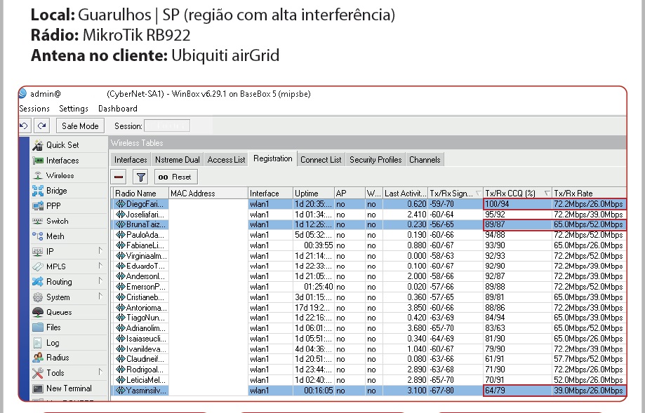

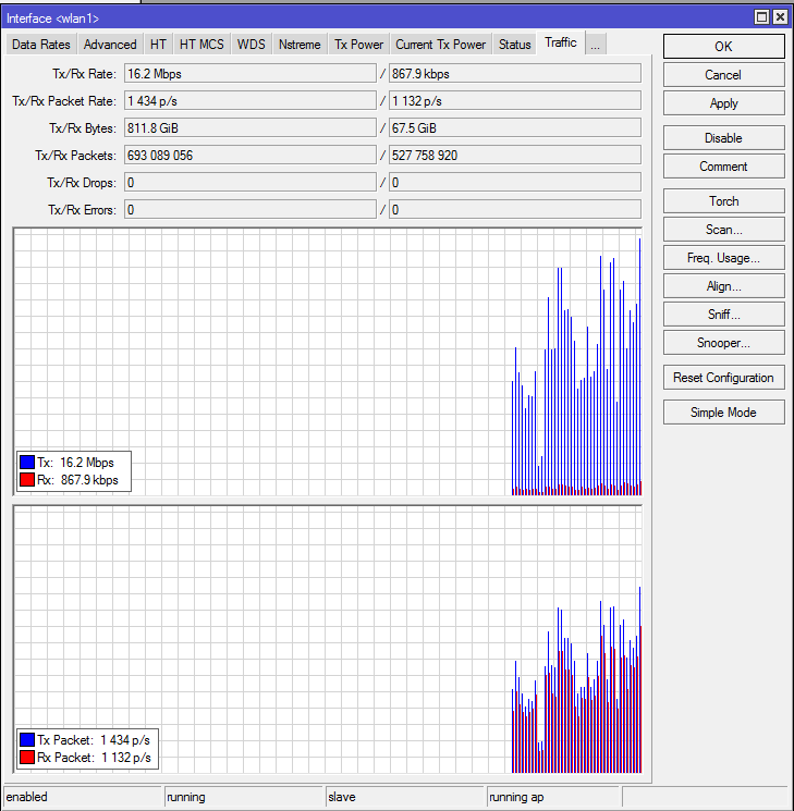

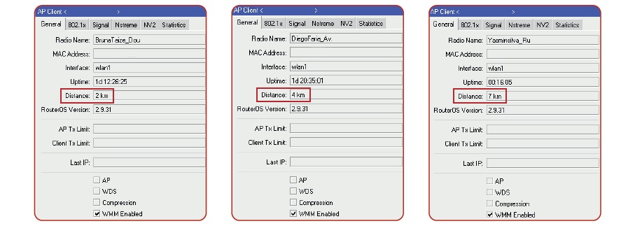

    Envio em anexo duas telas de um estudo de caso em um provedor na região de Guarulhos feito pela própria ALGcom.
    Nós da Click Mobile comercializamos esta setorial, para maiores informações entrem em contato com :
    [email protected]
    Skype : clickmobile-vendas
    Telefone : 3003-0486 - Ligue grátis
    Alexandre Volpe
    Click Mobile - Distribuidora ALGcom

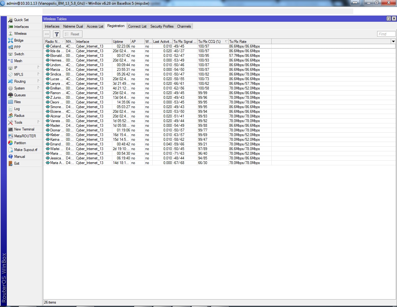

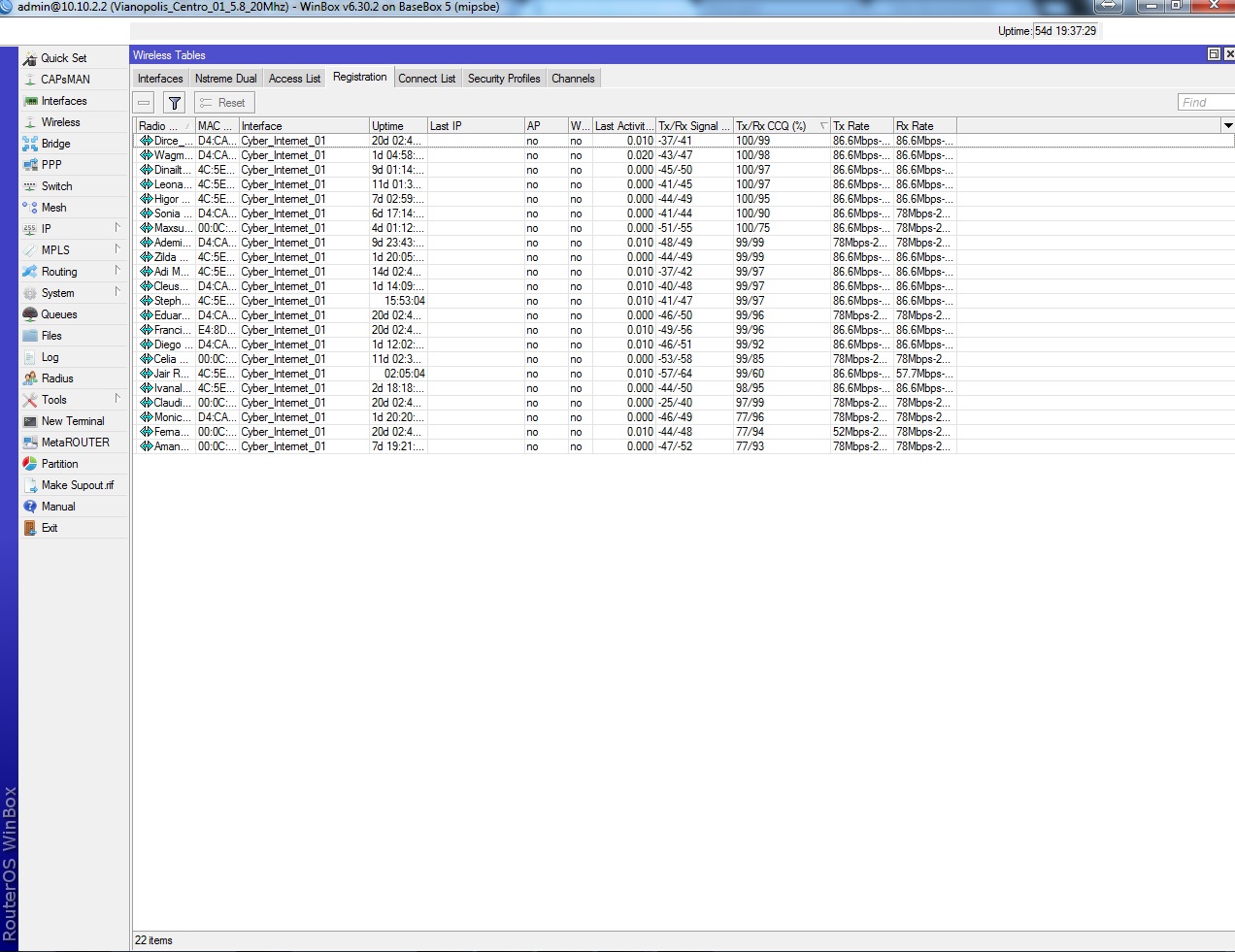

    Boa Tarde, Sim tem como sim amigo,
Nome:	         paine3lalgcom.png
Visualizações:	729
Tamanho: 	161,9 KB
ID:      	61406Clique na imagem para uma versão maior
Nome:	         painel3algcom.png
Visualizações:	789
Tamanho: 	40,3 KB
    nesse horario poucos conectado. mais da pra ter uma ideia.

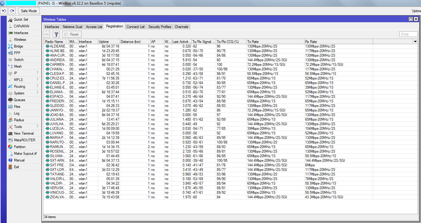

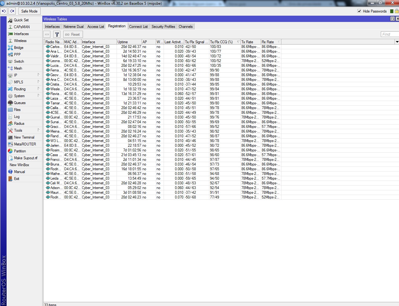

    Será que sou só eu que uso com nv2 e MCS setado ?
    Olha nas imagens como fica os meus sinal, ccq e data rate, usando RB912 com Painel Ubiquiti 17dbi, tudo com SXT nos clientes.

    Qual o valor destas antenas?
    Citação Postado originalmente por alexvolpe Ver Post
    [email protected]
    Alexandre Volpe

    [QUOTE=olivionet;769087]Será que sou só eu que uso com nv2 e MCS setado ?
    =QUOTE]
    Olivio seu senario e como? ta poluido, porque aqui vou te falar poluido e so o sobrenome, kkkkkk.
