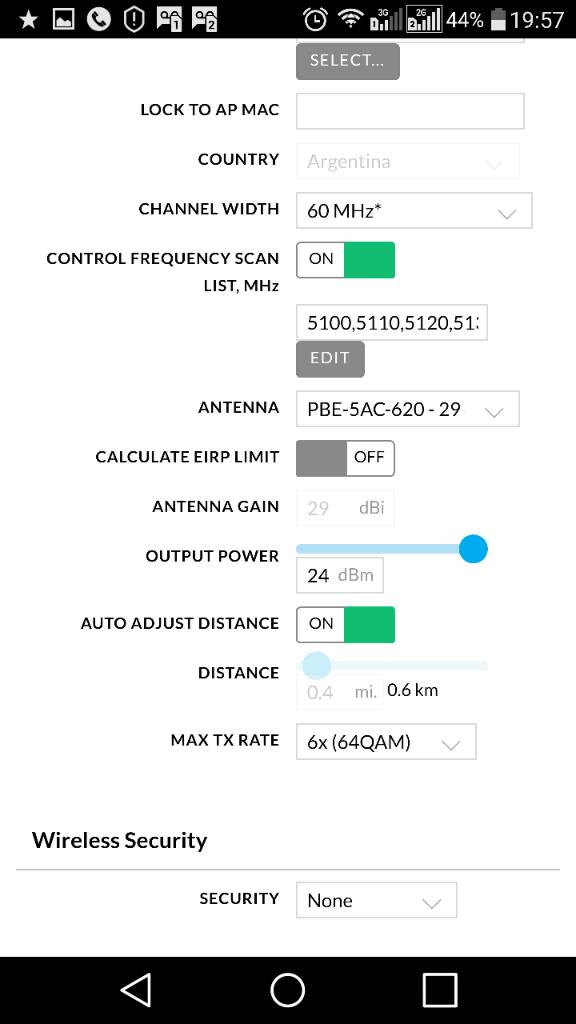

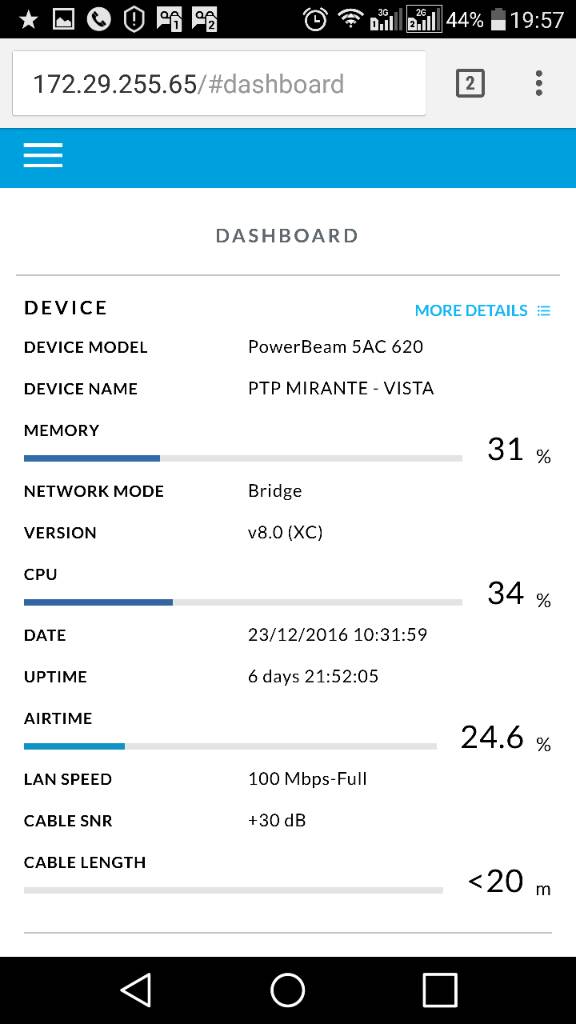

    Padrão Re: Compilance test PBE M5 500 AC
    Segue print do Power Beam AC 620
    Amigo sua interface está modulando em 100 Mbit. Você está usando 60mhz e 64QAM. Isso rende uns 300mbits half.
    Caso esteja usando equipamento fast no meio do caminho, baixe para 20mhz e diminua a potência em 4dbm. Vai sofrer menos e o equipamento vai durar mais.
    Aqui usei o firmware V8 licensed.
    Enviado via SM-N920G usando UnderLinux App
    Citação Postado originalmente por chocobama Ver Post
    Boa tarde!
    Esse equipamento esta ligado em poe /100, todas as vezes q utilizei ele nessa mesma frequência com poe giga sempre deu giga!
    Enviado via LG-H818 usando UnderLinux App
