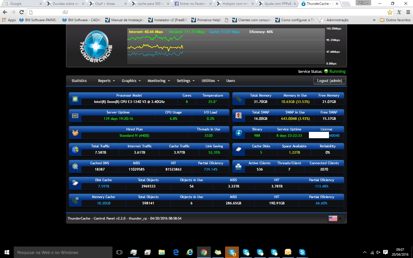

    Ola bom dia, segue uma configuração de hardware que recomendo para rodar cache com 500 clientes simultâneos:
    Processador Intel Xeon E3-1241v3 - 3.5GHZ 8MB Cache 1333MHZ
    Placa Mãe Intel Serverboard DBS1200V3RPS
    Memória Kingston 24GB DDR3 1600MHZ ECC non-Reg;
    HD 500GB Seagate Barracuda 7.200 RPM Sata 3 (Sistema)
    Gabinete Rack 2U 500w Reais PFC ATIVO
    4- Hd Cache WD Caviar RED 2TB.
    Sou parceiro da BMSoftware, que é a desenvolvedora do Thundercache.
    Você rodando com a maquina certa para sua rede nao vai ter problemas.
    Damos suporte 100% gratuito ao Thundercache ( Basta ser cliente parceiro da nossa empresa )
    Segue um print de um servidor rodando, tirei agora as 09:07 do dia 20/04/2016:

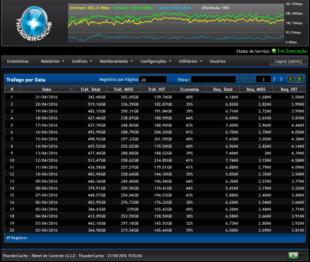

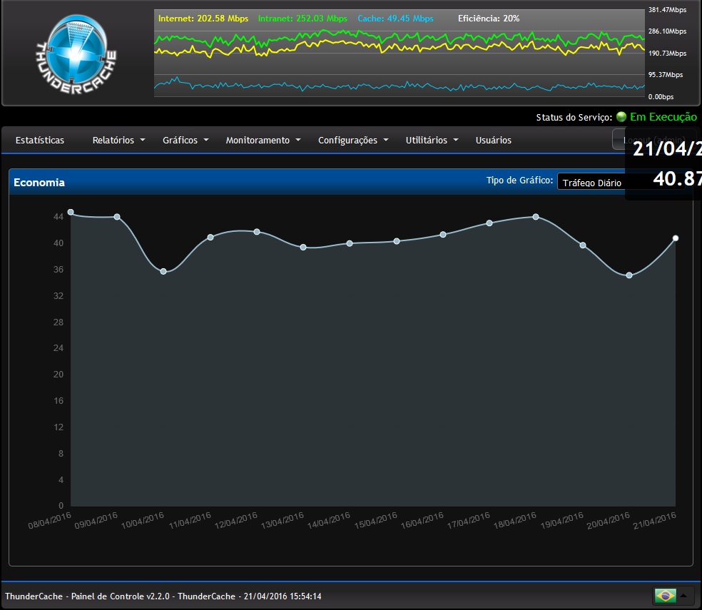

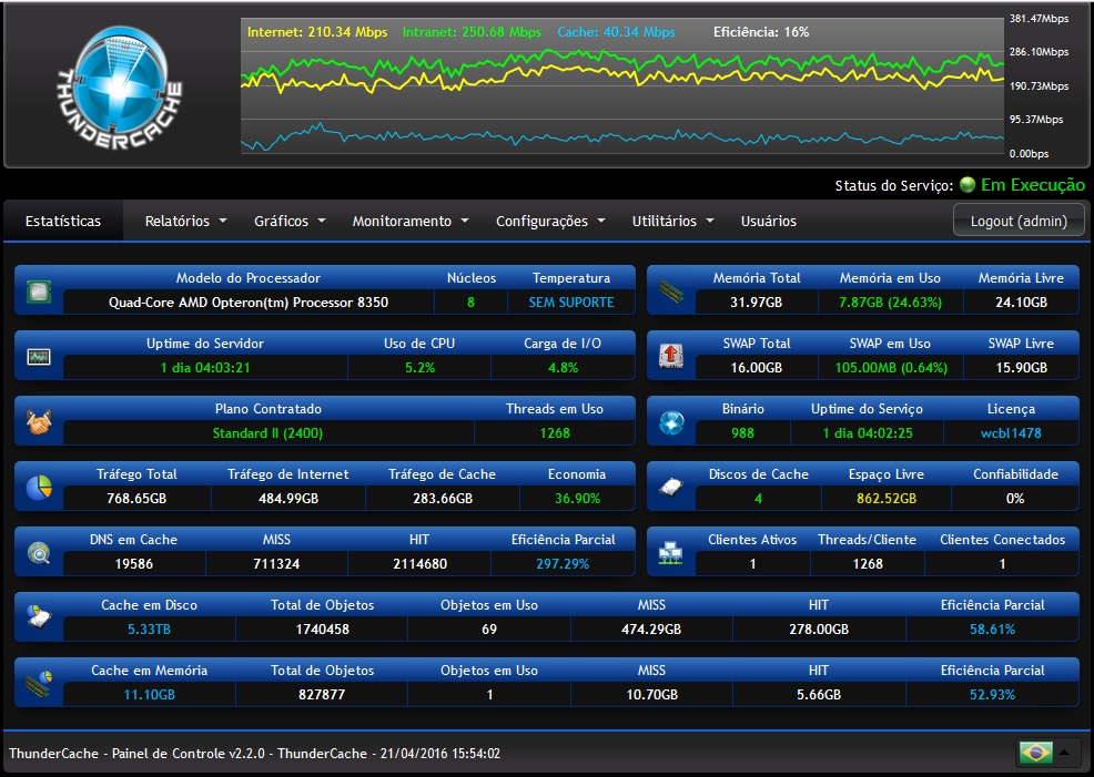

    Pra mim ainda é muuuiiita vantagem usar cache, sou apenas usuário e não é propaganda mais estou muito satisfeito com o resultado que o thundercache vem me dando a anos, média de 40% de economia na porta 80, como meu link é de 300mb é muito vantajoso, agora não adianta vir com servidor que não seja xeon ou opteron pq não vai dar certo, no print tem minhas configurações e economias.
Nome:	         Thu1.jpg
Visualizações:	456
Tamanho: 	291,8 KB
ID:      	63576Clique na imagem para uma versão maior
Nome:	         Thu2.jpg
Visualizações:	482
Tamanho: 	249,7 KB
ID:      	63577Clique na imagem para uma versão maior
Nome:	         Thu3.jpg
Visualizações:	457
Tamanho: 	140,6 KB

    Se a sua utilização de cache como informou é anos,qual o motivo do seu servidor estar uptime a 1 dia?
    Esta travando aí você reinicia para liberar? Fica lento e você reinicia para liberar memória? Se o funcional do cache e não desligar ele nunca, não entendi o motivo do seu estar assim.
