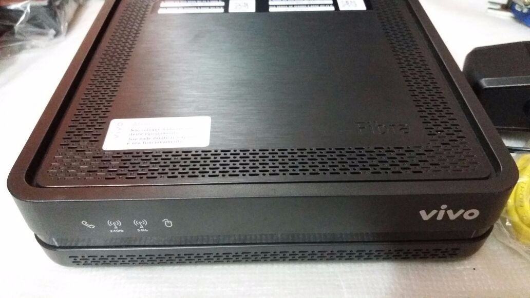

    Boa tarde!
    Pessoal estou com esse modem da vivo no caso isso seria uma onu que recebe a fibra e envia wifi, ja botei ela em bridge e disquei através de outro roteador meu queria saber o seguinte tem alguma possibilidade de eu remover essa onu e colocar a fibra direto em uma rb3011 e setar a vlan para discar ou algo do tipo?
    ele em bridge eu disco como cliente@cliente senha: cliente

    Não

    Corrigindo, Apesar de existir um módulo sfp onu gpon temos um problema. O módulo negocia com a tecnologia mas é necessário liberar/autenticar ele na olt da vivo para que seja liberado o tráfego de dados. Uma simples clonagem de Mac não foi o suficiente, ou então eu não usei o Mac correto obtido da onu da vivo. Estou passando por esta necesidade/ dificuldade também neste momento. Qualquer ajuda é bem vinda.
    Última edição por leosmendes; 28-06-2018 às 07:03.
    Padrão Re: Remover modem da vivo fibra
    Não é a rede dele, é na rede da vivo.
    Então a resposta ainda é não.
    Quando era telefone o cabo identificava o cliente. Na fibra não dá pra saber qual FO do splitter está no cliente não existe diferença técnico.
    Outra opção era identificar por usuário e senha mas como foi mostrado o usuário é só "cliente".
    Logo a identidade é o hardware da ONU.
