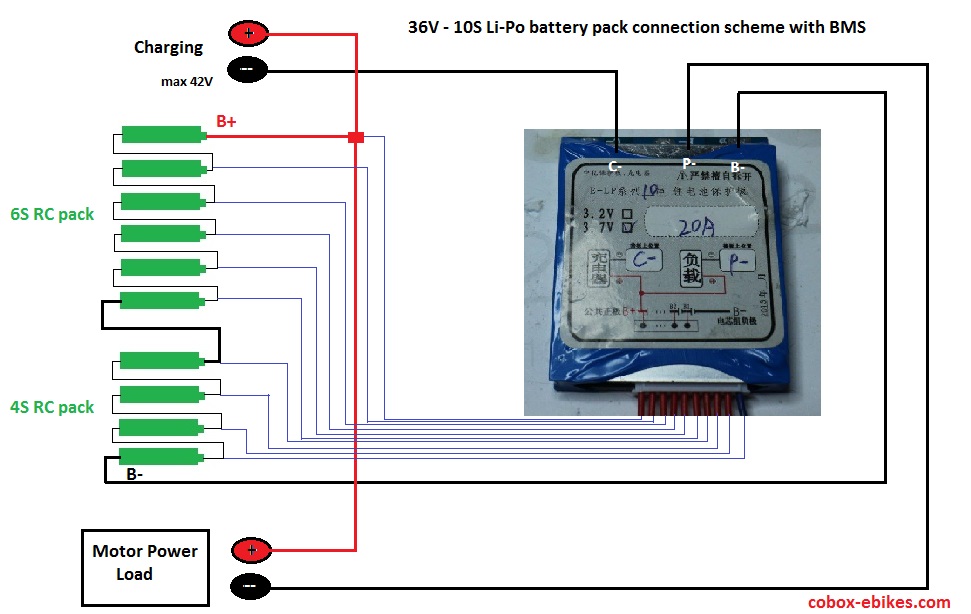

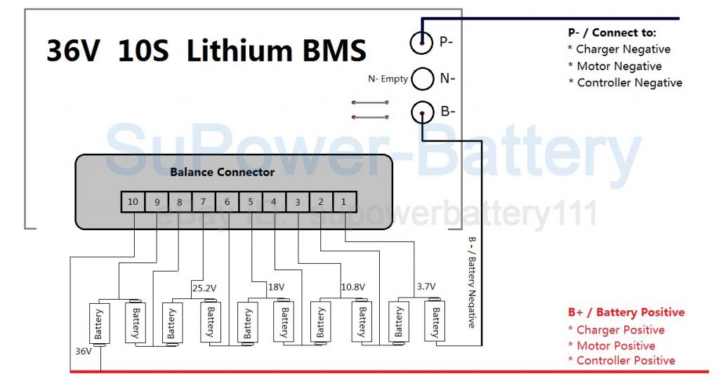

Nome:	         pack.jpg
Visualizações:	255
Tamanho: 	118,3 KB
    ou
Nome:	         10Sclogo.jpg
Visualizações:	272
Tamanho: 	51,2 KB
    Toda vez que tentei carregar em série, deu pau logo na 2ª carga ou logo na 2ª hora de recarga. Precisa um equalizador/balanceador tipo:

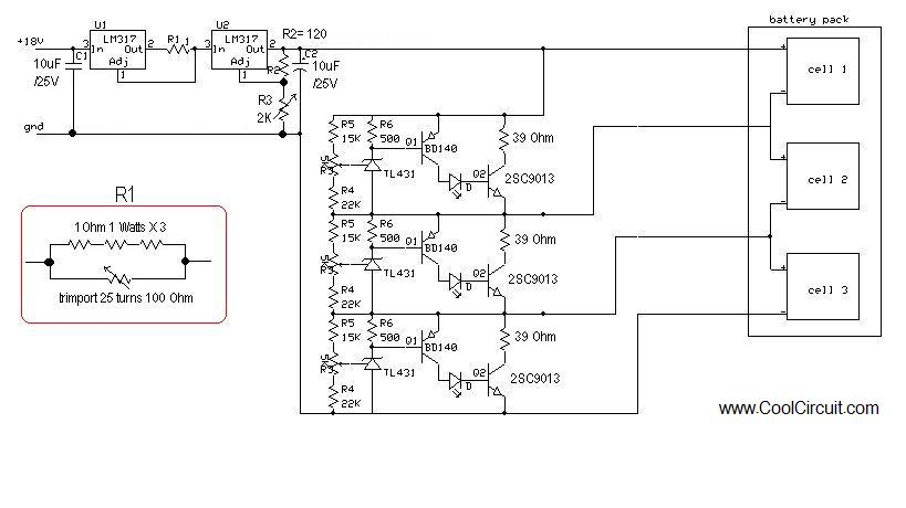

    Já pensei em testar algo tipo:
Nome:	         charger_circuit.jpg
Visualizações:	237
Tamanho: 	44,9 KB
    Mas tem que resolver esse trimpot de ajuste, muita bateria de notebook dá pau em 1 das células porque esse circuito falha as vezes por conta de divisor resistivo e resistência interna alterada, vou esperar aparecer no mercado algum circuito integrado que faça isso, pra 4 células pra roteador 12V até fica ok, mas pra circuito de tensão maior fica grande demais pra montar, dá preguiça.
    (Ou fazer aqueles circuitos com sequencial tipo o CD4017 pra ir carregando 1 por vez, mas 10x por segundo)

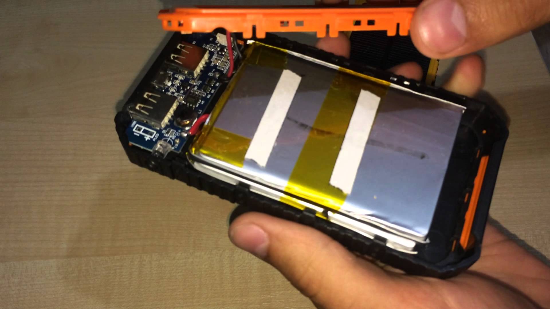

    Mas... na verdade esses powerbank maiores ORIGINAIS/DECENTES não tem células 18650 redondas, e sim as prismáticas, tipo esses:
    http://www.ebay.com/itm/10000mAh-LiP...-/111996289846
    Seriam assim:
Nome:	         maxresdefault.jpg
Visualizações:	262
Tamanho: 	121,8 KB

    O powerbank do ML de 10,4Ah tem lateral redonda então esse com certeza tem umas células 18650 dentro, vão ser 8 células de 1300mAh, estas são bem baratinhas, falo de pacotes de 8 de 1300mAh (8x 1,3 = 10,4Ah) tipo esses lixinhos:
