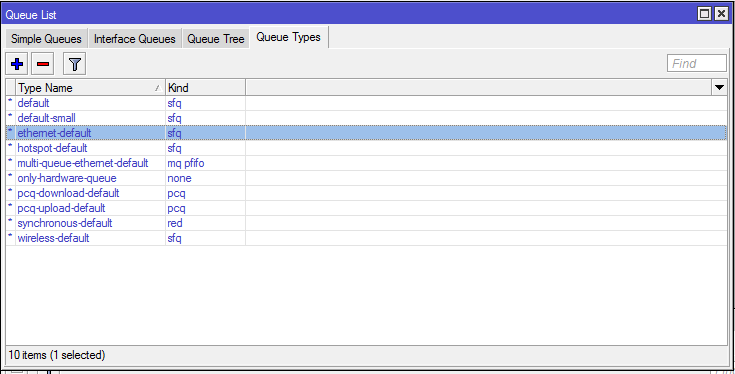

    Padrão Re: Ping alto com perdas de pacote quando o cliente atinge a banda contratada no pppoe.
Nome:	         queue.png
Visualizações:	508
Tamanho: 	11,4 KB
    basta fazer como estar na imagem que o ping não vai ter perda com a saturação do plano do cliente.

    Citação Postado originalmente por Danusio Ver Post
Nome:	         queue.png
Visualizações:	508
Tamanho: 	11,4 KB
    mesmo estando fazendo o controle via pppoe essa configuração funciona?

    Avatar de Danusio
    Jun 2011
    Aparecida de Goiânia-GO
    654
    sim, funciona.
