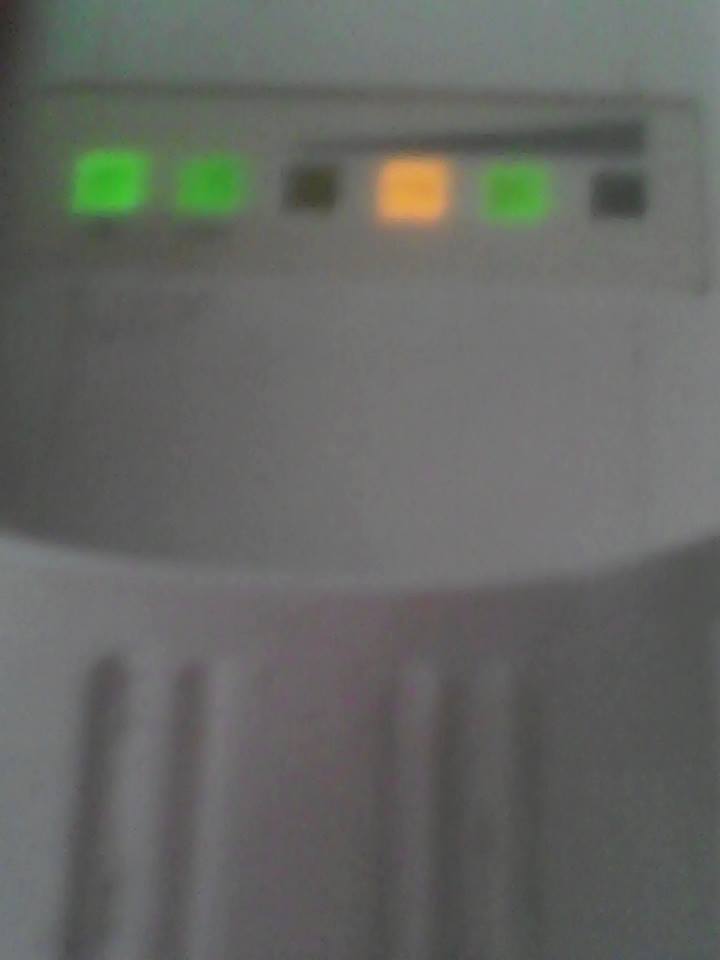

    Padrão Nanostation loco m5 travado
Nome:	         nan.jpg
Visualizações:	486
Tamanho: 	21,5 KB
    ele não reseta, ja troquei POE e cabos.
    ele sempre ja liga assim como se tivesse iniciando para hard reset.
    alguem sabe o que pode ser feito??
    ja tentei com POE reset tb :/
    Padrão Re: Nanostation loco m5 travado
    Parece que ele ta entrando em modo tftp Tenta esse tutorila, caso não funcione e fisico o problema do seu nanoloco
    O rádio está em modo TFTP.
    As vezes ele liga assim e quando e desligado e ligado varias vezes, ele so acende o power e passa alguns segundos fica com as luzes assim, não da REDE.
    Se não da lan e fica nesse modo tft deve ta com varios defeito na lan e no firmware, ou vc manda arrumar ou manda pra sucata eu tinha um assim mais ele dava lan foi so fazer esse procedimento e ele funcionou novamente possivelmente o firmware tava corrompido
    Até porque qualquer defeito na lan exige a troca do chipset (AR7240?).
    Pro boot ocorrer direito o AR7240 (?) precisa estar ok, e aquele CI SMD de 8 pinos pra cima do RJ45 tem que estar com uma ROM ok (Ele é tipo o CI da bios de desktop). Mecher no CI da rom complica, mas trocar o AR7240 é mais simples, só tem que pegar meia duzia de roteadores ou modens queimados e ir treinando neles antes de tentar remover componente de placa de verdade.
    Led de rede acendendo fraco ou não acendendo, todos os leds acessos, dá rede mas não troca dados nem em TFTP, tudo isso GERALMENTE é culpa do chipset, o AR7240.
    Perda de firmware ou boot falhando (tftp envia normal, boota aparentemente normal mas do nada para de responder, ái geralmente é com a ram:
    http://produto.mercadolivre.com.br/M...iti-frete6-_JM
    O AR7240 no MercadoLivre estava geralmente R$ 18 a 30, tem gente reparando por R$ 70, mas o que pode complicar é preço do frete e tempo, de mim até boa parte da civilização o frete ia e volta ficaria uns R$ 50 ou 60, somando com R$ 70 do reparo fica inviável reparar, o jeito é ter chipset principal, chipset de RAM, e trafo/driver guardados pra trocar, porque a chance de eles pifarem são gigantes.
    Nesse caso eu trocaria o chipset, pra todos os leds acenderem pra mim que PRECISA ser problema de hardware, o firmware não "entra em uso" nos primeiros instantes depois de ligar, se ligar com led acesso as vezes então não é culpa do firmware (O tempo de boot é curto mas nem tanto, talvez 2s até carregar o kernel todo e cia, não tem como o firmware atuar nos leds nesses 2s).
    Tenho um Nanoloco M5, estava com uma versão antiga do XM 5.X.X e carreguei a XM6.0, ele travou durante a atualização com estes mesmo led's acesos e também perdi o acesso. Não da reset, não entra em tftp, não consigo fazer nada. Antes da tentativa de atualização funcionava perfeitamente.
