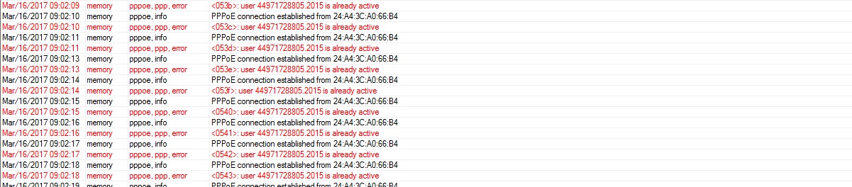

    aproveitando o topico tenho dois probleminhas log aparecendo peer is not responding, para alguns clientes e esse erro que colocarei em anexo
Nome:	         log rb.jpg
Visualizações:	149
Tamanho: 	148,7 KB
Nome:	         log rb.jpg
Visualizações:	149
Tamanho: 	148,7 KB
    O erro Alerary Active, é devido o clientes está tentando conectar com o mesmo login em dois equipamentos diferentes e seu servidor está configurado para não permitir isso.
    Citação Postado originalmente por saviomarques Ver Post
    . estranho isso nao houve troca de equipamento e o cliente nem sabe a senha dele muito estranho, esta aparecendo isso de varios clientes
