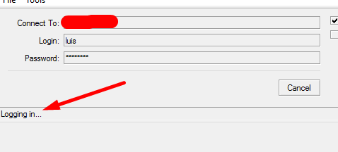

Nome:	         Screenshot_4.png
Visualizações:	144
Tamanho: 	3,7 KB
    Chega a aparecer o Logging? Se sim, usuário ou senha tá incorreto mesmo, ou pode ser que o Script esteja te direcionando pra outra RB

    Mas Chega a aparecer o Logging?
    Padrão Re: Acesso remoto RB
    Sim, ai da erro: wrong username or password
