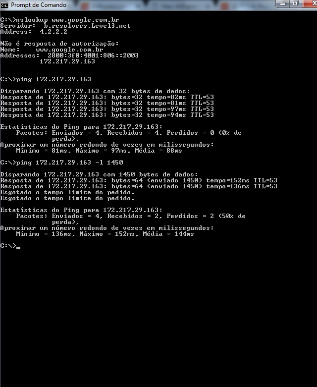

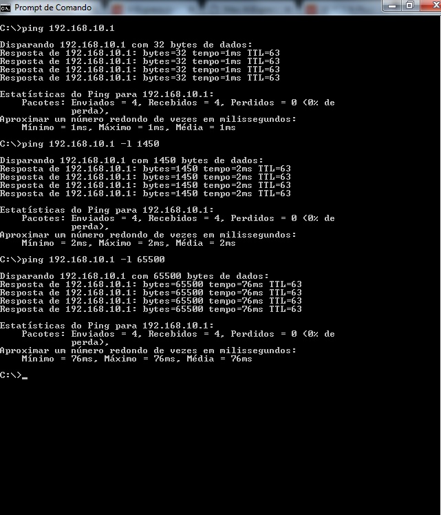

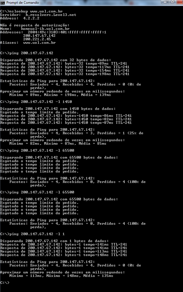

    Pode e não pode... como disse... depende do cenário... de onde está enviando o ping e a distância (saltos) percorrida pelos pacotes, tamanho do pacote enviado, tráfego da rede no momento (sem tráfego? tráfego médio? banda inteira ocupada?)
    Se for um ping de rede local é problema (ping direto, sem saltos)
    Veja exemplos de pings em diferentes cenários com tamanhos de pacotes diferentes:

    Observe que os pings com pacotes maiores praticamente todos se perdem. Ou pings com saltos maiores (Google) tem algumas perdas. E o ping em um endereço local (ping direto sem saltos) a latência dos pacotes maiores (65500 bytes) chegaram a 76ms, enquanto os pings com pacotes de 1 byte tem latência de 1ms.
    Sugiro que verifique o MTU size usado na sua rede (eu uso 1500... alguns usam 1450 ou 1400)
    E faça um comando de ping direto em um valor menor ou igual ao seu MTU e verifique os resultados.
    Exemplo:
    ping 192.168.1.1 -t -l 1450
    e deixe rodar uns dois ou três minutos... dê ctrl^C no prompt e analise os resultados.
