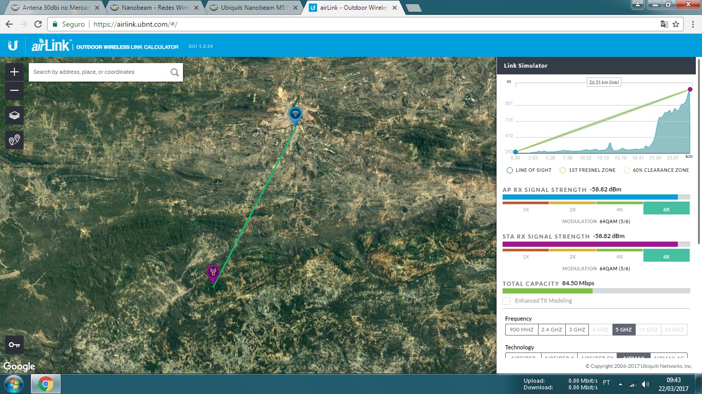

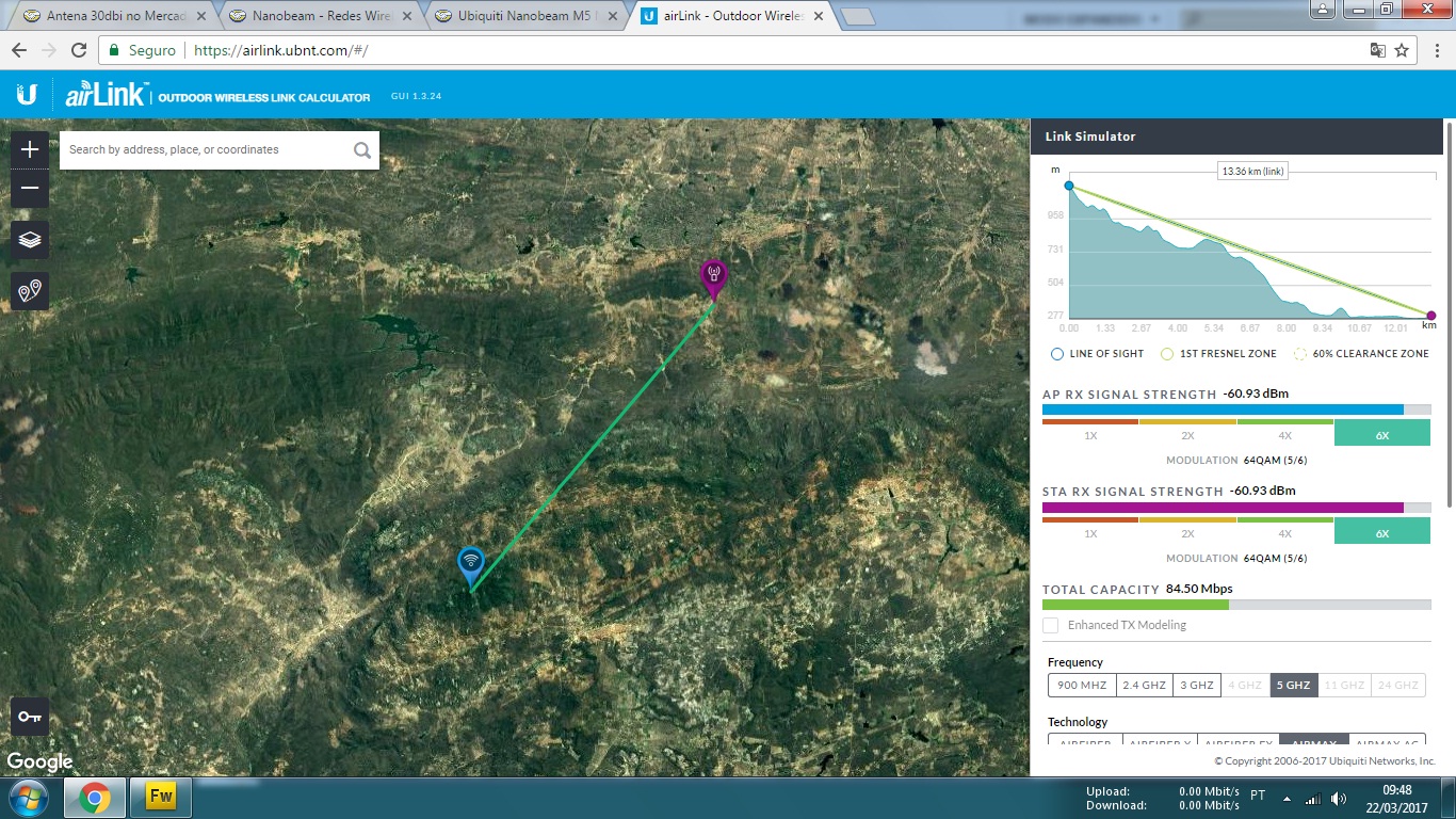

    estou pretendendo fazer 2 PTP's, mais tenho dúvidas em relação a quais equipamentos utilizar.
    Vejam por favor o cenário nas imagens abaixo:
    PTP 1:
Nome:	         1º PTP.jpg
Visualizações:	179
Tamanho: 	432,7 KB
    Gostaria de opiniões sobre qual rádio e antena se sairiam melhor nesse cenário para passar em média 60 megas.
    PTP 2:
Nome:	         2º PTP.jpg
Visualizações:	202
Tamanho: 	434,8 KB
    Gostaria de opiniões sobre qual rádio e antena se sairiam melhor nesse cenário para passar em média os mesmos 60 megas.

    Isso ai pessoal, gostaria da colaboração dos nobres amigos para saber quais equipamentos se sairiam melhor nesse cenário.
    Padrão Re: Dúvidas sobre Ponto a Ponto
    2 - Ubiquiti airMAX Rocket Dish (RD-5G34) para o link de 26 KM
    2 - Ubiquiti airMAX Rocket Dish (RD-5G30) para o link de 13 KM
    4 - RouterBOARD BaseBox 5 (RB912UAG-5HPnD-OUT)
