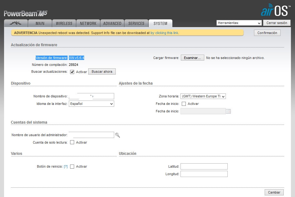

    Pessoal eu tinha um pequeno enlace de 7km com powerbeam 400 esse enlace funcionava normalmente a mais 3 anos, na epoca esse equipamento da UBNT se chamava " nanobeam " nivel de sinal de -55 em media, ruido -108 qualidade no airmax sempre mais de 80% massssssssss, fiz uma coisa que NAO gosto de fazer com esses equipamentos da UBNT que é fazer upgrade do firmware depois disso ele "REINICIA SOZINHO" ele da essa mensagem da foto:
Nome:	         Powerbeam.jpg
Visualizações:	721
Tamanho: 	106,9 KB
    Desconecta da outra ponta e enquando eu nao faço o reboot ou desligando e ligando novamente o equipamento ele nao conecta na outra ponta, isso somente acontece no AP, eu ja ate tirei essas porcarias e coloquei 922, pq ter que ficar reiniciando equipamento 3 vezes por dia tava muito FODA ....
    Alguem ja passou por isso ??? Se sim; Conseguiu solucionar o problema ?
    Eu ja fiz downgrade tb das versoes disponiveis no web da UBNT mas nao deu em NADA ...
    O que acham jogar essa porcaria no fogo ou o que ????????
    DÊS de ja agradeço a atençao de todos .

    Tenta upar o firmware via TFTP (instalação limpa). O único problema vai ser que tem de retirar a ponteira e levar em bancada, o que significa desligar o enlace por algum tempo.
    Mas antes desse procedimento verifique os cabos e os POEs para ver se não há problemas. Caso não resolva deve ser defeito de chipset... Mas não jogue no fogo... Powerbeam é um rádio bom.

    Padrão Re: PowerbeamM5 Unexpected reboot detected ALGUEM JA TEVE ESTE PROBLEMA ??????
    tive este problema, com a versão 5.6.4, tive que fazer um downgrade, só assim parou de dar esta mensagem.
    @Danusio que versao vc usou pra fazer o downgrade ? se ainda tiver ela por favor me manda no skype por gentileza . meu skype é doug7774 ok obrigado pela atençao e @sphreak eu ja fiz via TFTP e como eu disse esses euipamentos ja nao estao no enlace mais ja troquei por 922 o que estou tentando fazer é salvar os equipamentos ...
    5.6.2, o produto que dava este erro é um rocket m5, ainda tem ela no site da ubnt
    VC usa distancia no automatico ? vi este problema em uma loco m5 q esta como ap, coloquei distancia fixa e aparentemente resolveu n vi mais a mesnsagem
    OBRIGADO a todos pelas dicas e @kaue00 vou tentar isso foi a unica coisa que nao tentei thanks ...
    Bom dia para que ainda vir nesse post fiz a dica do @kaue00 e parou o problema e ainda aumentou o airmax
