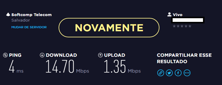

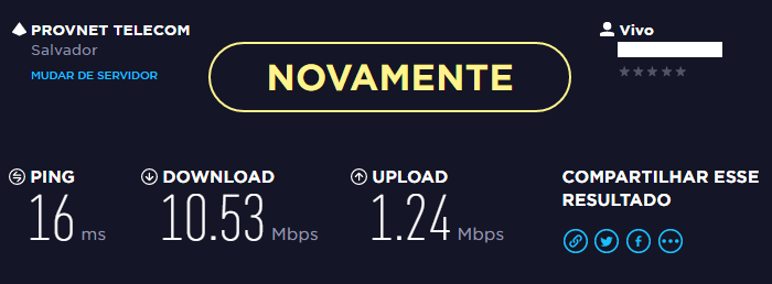

    Pessoal, tenho um link da Gvt de 35Mb(não dedicado) e estou tendo um problema com isso.
    Fiz alguns testes conectando minha maquina direto ao Modem da Gvt e depois direto ao Mikrotik e percebi que a taxa de download cai quando estou conectada a rede do Mikrotik. Gostaria de saber se esse tipo de comportamento é normal, caso contrario tem alguma forma de melhorar ??
    Nos testes a velocidade conectada ao modem chega a 17Mb de Dow e até 2Mb de Up, já no MK o maximo é 10Mb de Dow e 1,5 de Up.

    para te ajudar melhor, o mikrotik ta configurado como, pois vc pode estar com controle de banda ativado para vc, vc tem quantos clientes ligado nessa rb, pois se estiver mais alguem usando dai nao vai conseguir testar a velocidade certo... vlew
    Padrão Re: Problema com link em Mikrotik
    e mais uma coisa tais vendo os 2 testes que vc fez, o servidor de onde faz os testes e diferente, influencia no teste tbem blz
    Citação Postado originalmente por gandhi Ver Post
    Fiz com servidores iguais também e deu no mesmo. No momento que fiz o teste só tinha a minha maquina acessando o MK, a mesma coisa com o modem.
    Não configurei controle de banda nele ainda. Apenas configurações básicas para que a rede local acesse a internet.
