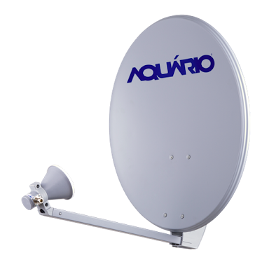

    Eu aponto utilizando um roteador com ddwrt vou olhando a qualidade do sinal aumentar no gráfico de redes disponíveis para associar. O cone e antena é o da foto.Clique na imagem para uma versão maior

    Na verdade os cones são virtualmente idênticos, pela exceção que o simples tem uma conexão para cabos e o duplo tem 2. 1 horizontal e 1 vertical...
    Padrão Re: [Dúvida] Rocket M5 Mimo
    Tenho que comprar um cone duplo no caso. O que tenho aqui só tem uma conexão.

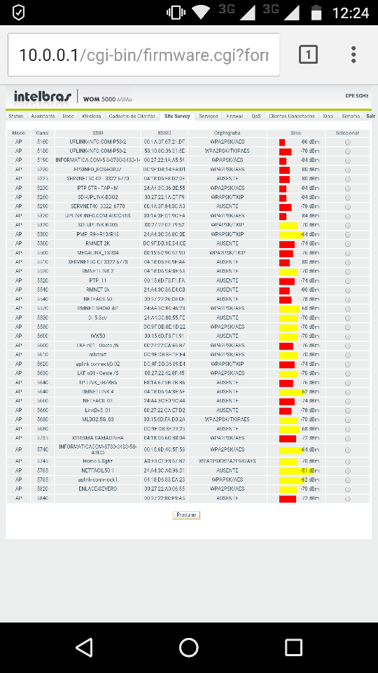

    Aqui, boa parte dos provedores profissionais, deixam sem criptografia. O cliente acessa a rede mas não navega. Passa a ser direcionado para a tela de login onde há os dados para contato.
