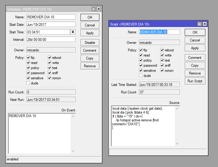

    Exclamation Schedule não roda Script
Nome:	         mk.png
Visualizações:	585
Tamanho: 	34,4 KB
    alguém pode me dar uma luz de onde está o erro? ou não é possível?
    pois tenho outros scripts nessa mesma linha de raciocínio e funcionam perfeitamente, porém esse não roda nem a pau ¬¬
    OBS: se eu clicar manualmente em 'run script' funciona perfeitamente.
    Bom dia.
    Defina suas variáveis de "locais" para "globais", para poder executar seu script dentro do agendamento.
    Ref: https://wiki.mikrotik.com/wiki/Manual:Scripting
    Complementando, a chamada feita no agendamento deve ser:
    Código :
    /system script run "REMOVER DIA 10"

    rápido feito caldo de cana! muito obrigado! @trober
    valeuu!
