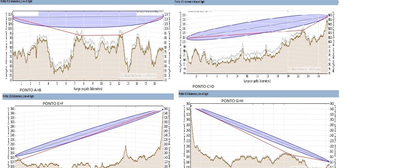

    Amigos estou fazendo este enlace com alguns saltos
    pq vou aproveitar e atender as cidades so nao no ponto b , mas em fim....
    Queria a opiniao dos amigos , pra saber se consigo chegar no ultimo ponto com pelo menos 150mb, half ??
    Irei usar 922 em todos os casos e somente no ponto A>B irei usar algcom blindada de 60cm , nos demais algcom de 90cm
    Segue o esboço com linha de fresnel

    Se não houver interferência, dá pra fechar com essa banda amigo! (usando rb922)

    Recomendo subir altura das torre no ponto A-B, e o restante dos pontos somente de um lado, porque se não terá problemas com a zona fresnel durante a noite
    você esqueceu de citar a distância do seu enlace, informa isso por favor que acrescento o restante das respostas
