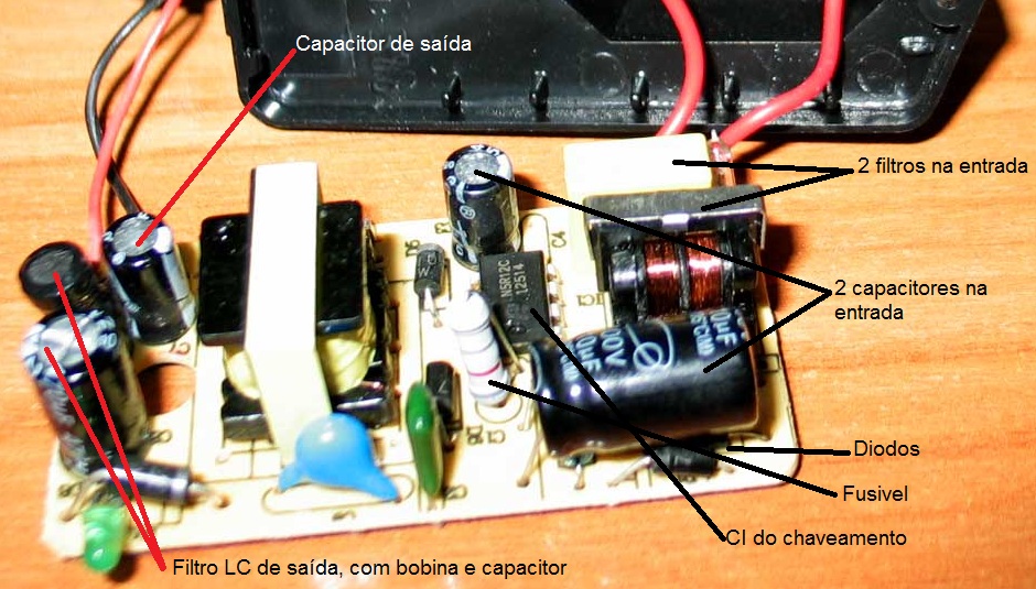

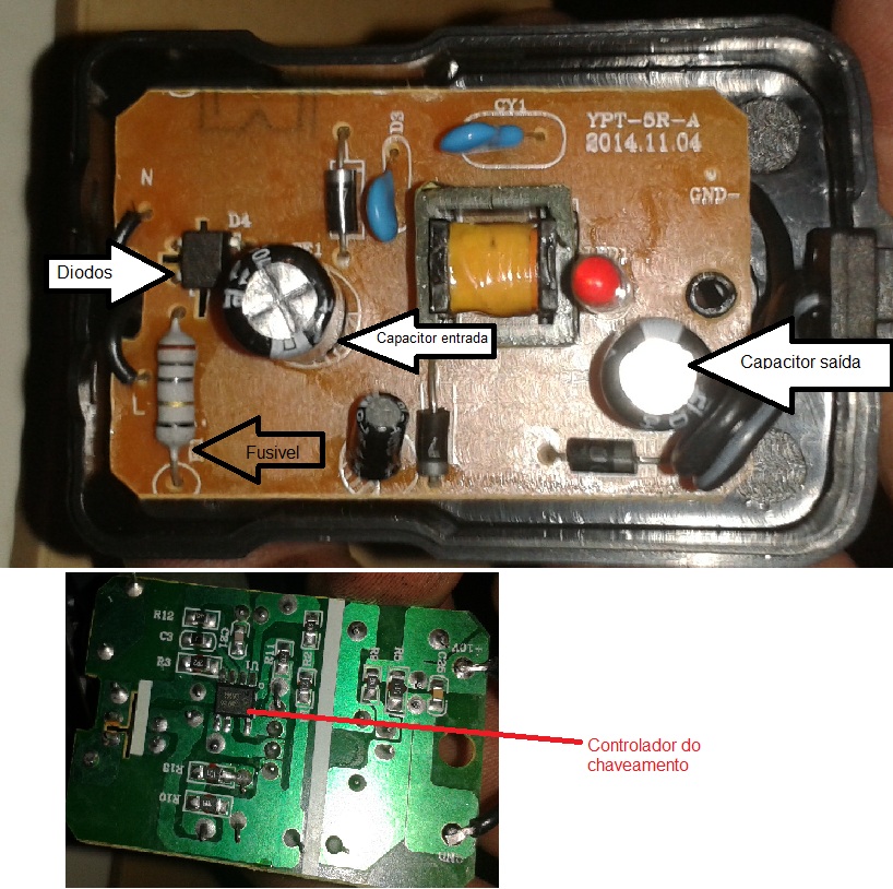

    No caso das fontes baratas, se abrir, verá digamos isso, sem filtragem na entrada, e só com 1 capacitor na saída, o circuito mais simples possível:
Nome:	         barata.jpg
Visualizações:	335
Tamanho: 	237,6 KB
    A fonte boa similar (12V 1A igual a de cima) seria essa, na entrada tem filtragem, tem um capacitor bem maior na entrada, e na saída além do capacitor normal ainda tem um filtro LC pra diminuir o ripple na saída:

    As fontes ECP, Multitoc, Multilaser e Kairos geralmente são como a de cima, mas usam componentes bons e não as coisas sem nome das fontes chineses de R$ 6. As fontes FAG, Hayama, MCM, e a maioria dos industriais (Em caixa de aço vazado) são mais como a de baixo, com mais filtragem e tal, muda o preço e alguns detalhes. Eu uso as industriais porque custam geralmente 1/3 do preço, não é pela qualidade ser maior.
