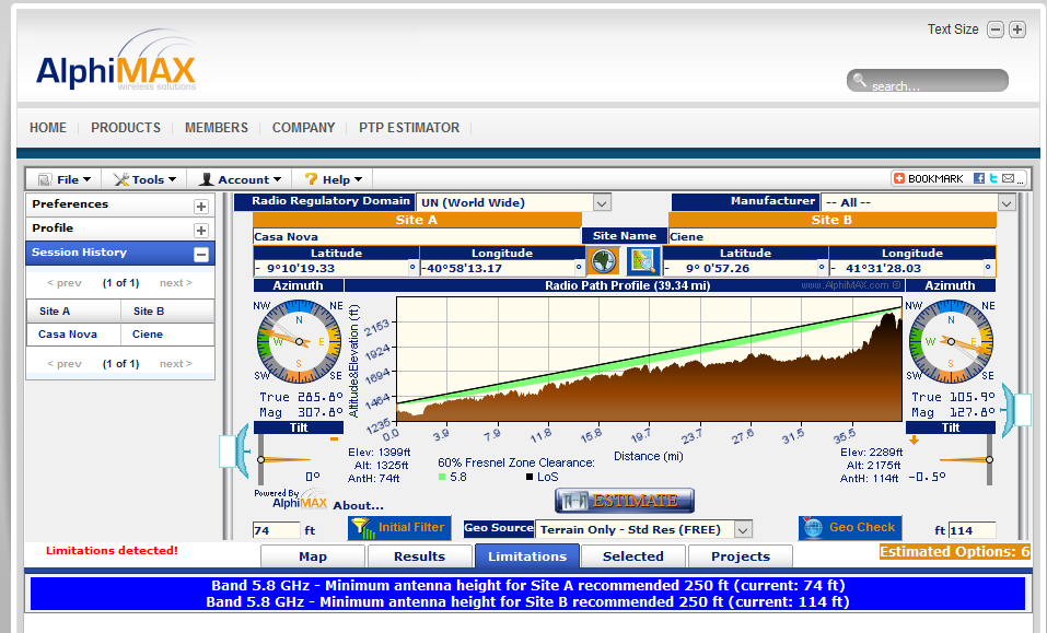

    Amigo, posta as coordenadas dos dois pontos por favor e a altura de cada antena nos dois pontos.
    Padrão Re: PTP 63km RB921 de dia sinal -55 mais todo dia a noite sinal sobe e chega ate a cair
    Ponto A Torre 25m
    Ponto B Torre 38m
    Amigo, pelos cálculos a zona de freznel realmente não fica obstruída. Porém devemos considerar que os cálculos não levam em conta a vegetação. Já tive dois problemas parecidos e eram ocasionados por arvores. Durante o dia o sinal ficava bom, na medida em que se a aproximava a noite o sinal começava a piorar até ficar em -79. De dia estava em -58. A noite a humidade do ar e principalmente nevoeiros e cerração causam um efeito de desvanecimento no espectro que já possui uma deficiência no freznel. Tente elevar as antenas dos dois lados mais um pouco para testar. No meu caso só resolvi elevando as antenas nos dois pontos.
