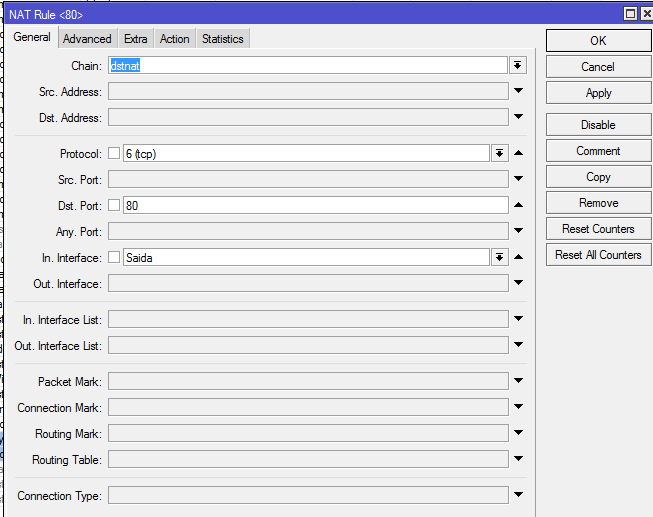

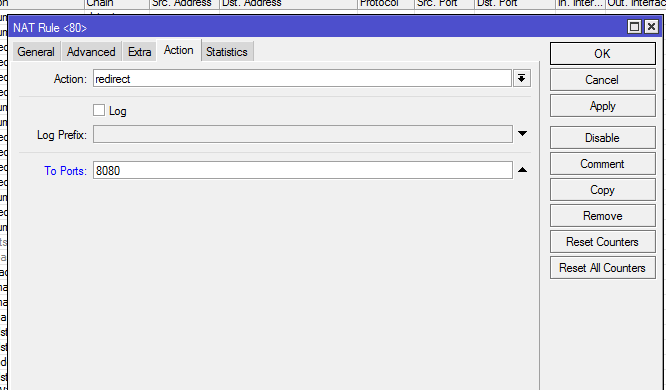

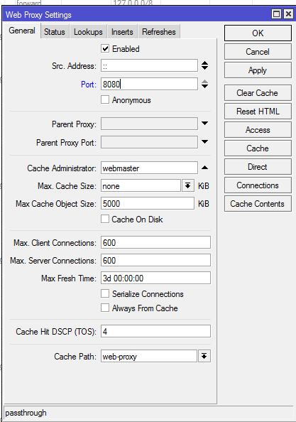

    Configurei um web proxy na minha RB750G só para bloquear alguns sites e exibir tela de bloqueio, sem cache.
    Acontece que os sites HTTPS (port 443) não são redirecionados. Como fazer o redirecionamento da porta 433?
    Sei que posso bloquear via firewall filter, mas dessa forma não consigo exibir a tela de bloqueio e o usuário pode achar que o link apenas caiu.
Nome:	         Screenshot_2.png
Visualizações:	261
Tamanho: 	19,9 KB
ID:      	66765Clique na imagem para uma versão maior
Nome:	         Screenshot_4.png
Visualizações:	241
Tamanho: 	18,5 KB
ID:      	66766Clique na imagem para uma versão maior
Nome:	         Screenshot_5.png
Visualizações:	229
Tamanho: 	13,2 KB

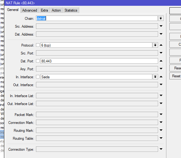

    Citação Postado originalmente por minelli Ver Post
    Você tem de adicionar a porte 443 na regra que faz no nat.
    Quando eu coloco a porta 443, as páginas com HTTPS não carregam na rede.
Visualizações:	219
Tamanho: 	18,7 KB

    Padrão Re: Proxy porta 443
    Não se esqueça de criar os certificados e aplica-los conforme descrito no wiki.mikrotik.com .
